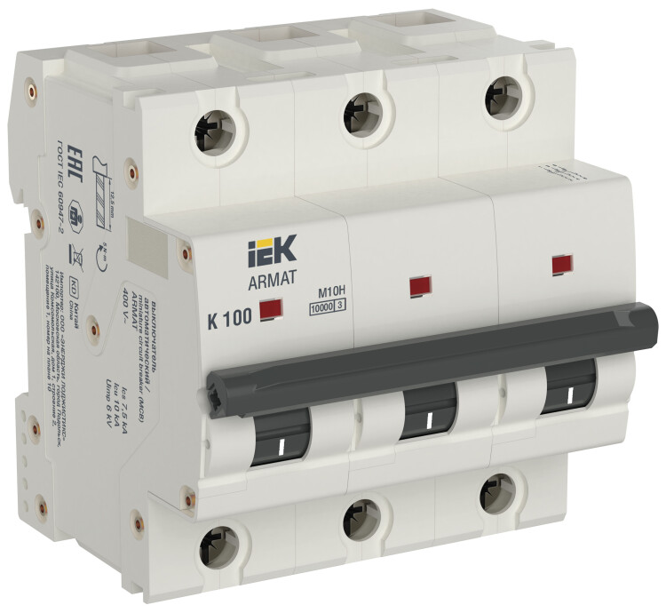

    IEK (ИЭК) ARMAT Авт. выкл. M10H 3P K 100А IEK(AR-M10H-3-K100)
    Картинка ARMAT Авт. выкл. M10H 3P K 100А IEK (AR-M10H-3-K100) в интернет-магазине электрики Форум Электро в Москве
    AR-M10H-3-K100
    F_IEK046437
    3
    100 А
    17 694.98 ₽
    Автоматические выключатели ARMAT серии M10H предназначены для защиты цепей от перегрузки и короткого замыкания. Модельный ряд включает в себя устройства с характеристиками срабатывания B, C, D и Z, L, K на номинальные токи 80 и 100 А с числом полюсов от 1Р до 4Р. Номинальная наибольшая отключающая способность автоматических выключателей ARMAT серии M10H составляет 10 кА. Автоматические выключатели ARMAT серии M10H соответствуют ГОСТ IEC 60947-2 и ГОСТ IEC 60898-1. Конструкцией автоматических выключателей ARMAT серии M10H обеспечивается двойной разрыв контактной системы и двойная дугогасительная камера с совокупным числом де-ионных пластин 24, это двукратно увеличивает падение напряжения на электрической дуге в момент коммутации, за счет чего достигается быстрое и эффективное дугогашение.
    Код производителя AR-M10H-3-K100
    Арт. F_IEK046437
    Номин. ток 100 А
    Номин. напряжение 400 В
    Частота 50 Гц
    Номин. напряжение изоляции Ui 690 В
    Общ. количество полюсов 3
    Характеристика срабатывания (кривая тока) K
    Степень загрязнения 2
    Поперечн. сечение подключ. однопроволочного (жесткого) провода 1...50 мм²
    Поперечн. сечение подключ. многопроволочного (гибкого) провода 1...35 мм²
    Масса 0.078
