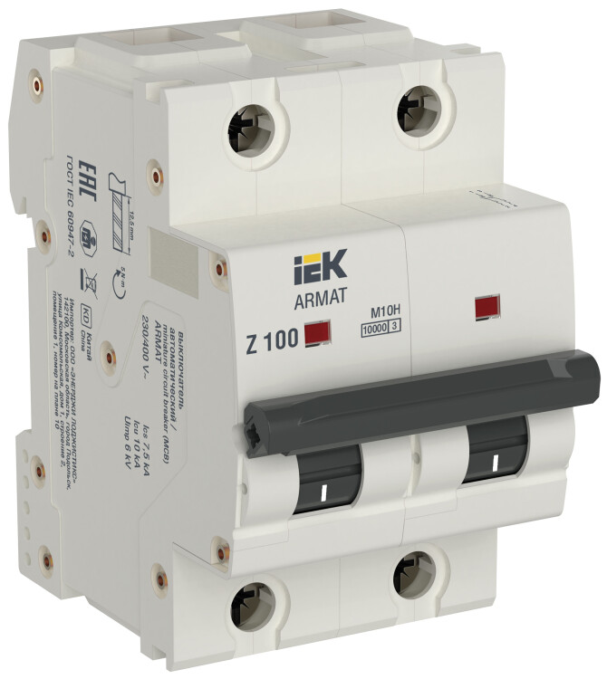

    Автоматические выключатели ARMAT серии M10H предназначены для защиты цепей от перегрузки и короткого замыкания. Модельный ряд включает в себя устройства с характеристиками срабатывания B, C, D и Z, L, K на номинальные токи 80 и 100 А с числом полюсов от 1Р до 4Р. Номинальная наибольшая отключающая способность автоматических выключателей ARMAT серии M10H составляет 10 кА. Автоматические выключатели ARMAT серии M10H соответствуют ГОСТ IEC 60947-2 и ГОСТ IEC 60898-1. Конструкцией автоматических выключателей ARMAT серии M10H обеспечивается двойной разрыв контактной системы и двойная дугогасительная камера с совокупным числом де-ионных пластин 24, это двукратно увеличивает падение напряжения на электрической дуге в момент коммутации, за счет чего достигается быстрое и эффективное дугогашение.
