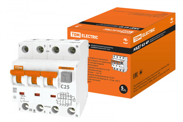

    TDM TDM АВДТ 63 4P(3Р+N) C25 300мА 6кА тип А(SQ0202-0026)
    Картинка TDM АВДТ 63 4P(3Р+N) C25 300мА 6кА тип А (SQ0202-0026) в интернет-магазине электрики Форум Электро в Москве
    SQ0202-0026
    F_TDM000803
    4
    25 А
    Номин. ток утечки
    0.3 А
    3 943.42 ₽
    Применение:Групповые линии, питающие розетки наружной установки.Цепи освещения подвалов и гаражей.Розеточные группы ванных и душевых помещений. Материалы:Корпус и детали аппарата выполнены из пластика, не поддерживающего горение.Преимущества:Цена гораздо ниже, чем при покупке УЗО и автоматического выключателя за счет совмещения функций в одном изделии.Наличие двойного одновременного подключения. Шина и проводник значительно расширяет диапазон возможных схемных решений.Аппарат занимает два стандартных модуля в щитке (36 мм).Отключающая способность  6 000 А. Назначение:Отключение тока при прикосновении человека к токоведущим частям электроустановок или протекании дифференциального (утечки) тока на землю.Проведение тока в нормальном режиме. Отключение тока при протекании токов утечки на землю. Упаковка:Групповая упаковка АВДТ32 1+N по 6 шт. АВДТ63 1+N по 6 шт. АВДТ63 3+N по 3 шт. Руководство по эксплуатации - 1 шт. на групповую упаковку Паспорт - 1 шт. на групповую упаковку
    Код производителя SQ0202-0026
    Арт. F_TDM000803
    Номин. ток 25 А
    Номин. ток утечки 0.3 А
    Номин. напряжение 400 В
    Частота 50 Гц
    Общ. количество полюсов 4
    Класс токоограничения 3
    Категория перенапряжения 3
    Степень загрязнения 1
    Глубина установочная (встраив.) 72 мм
    Рабочая температура окружающей среды -25...40 °C
    Номин. отключающая способность по IEC 60947-2 6 кА
    Поперечн. сечение подключ. однопроволочного (жесткого) провода 1.5...35 мм²
    Тип тока утечки A
