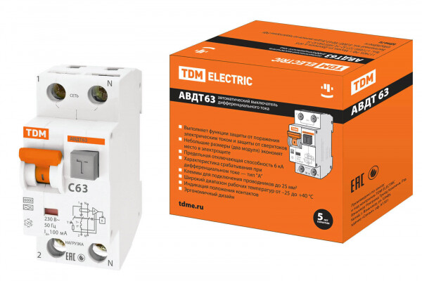

    TDM TDM АВДТ 63 2Р(1Р+N) C63 100мА 6кА тип А(SQ0202-0013)
    Картинка TDM АВДТ 63 2Р(1Р+N) C63 100мА 6кА тип А (SQ0202-0013) в интернет-магазине электрики Форум Электро в Москве
    АВДТ 63 C63 100мА TDM
    SQ0202-0013
    F_TDM001251
    2
    63 А
    Номин. ток утечки
    0.1 А
    2 376.11 ₽
    Применение:Цепи освещения подвалов и гаражей.Групповые линии, питающие розетки наружной установки.Розеточные группы ванных и душевых помещений. Материалы:Корпус и детали аппарата выполнены из пластика, не поддерживающего горение.Преимущества:Наличие двойного одновременного подключения. Шина и проводник значительно расширяет диапазон возможных схемных решений.Отключающая способность  6 000 А.Аппарат занимает два стандартных модуля в щитке (36 мм).Цена гораздо ниже, чем при покупке УЗО и автоматического выключателя за счет совмещения функций в одном изделии. Назначение:Отключение тока при прикосновении человека к токоведущим частям электроустановок или протекании дифференциального (утечки) тока на землю.Проведение тока в нормальном режиме. Отключение тока при протекании токов утечки на землю. Упаковка:Групповая упаковка АВДТ32 1+N по 6 шт. АВДТ63 1+N по 6 шт. АВДТ63 3+N по 3 шт. Руководство по эксплуатации - 1 шт. на групповую упаковку Паспорт - 1 шт. на групповую упаковку
    Код производителя SQ0202-0013
    Арт. F_TDM001251
    Номин. ток 63 А
    Номин. ток утечки 0.1 А
    Частота 50 Гц
    Общ. количество полюсов 2
    Класс токоограничения 3
    Категория перенапряжения 3
    Степень загрязнения 1
    Глубина установочная (встраив.) 72 мм
    Рабочая температура окружающей среды -25...40 °C
    Номин. отключающая способность по IEC 60947-2 6 кА
    Поперечн. сечение подключ. однопроволочного (жесткого) провода 1.5...35 мм²
    Тип тока утечки A
