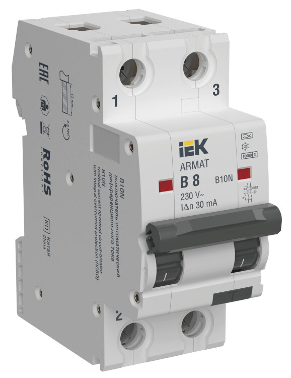

    Автоматические выключатели дифференциального тока (АВДТ) ARMAT серии B10N - надежное решение для промышленности, энергетики и бытового применения. B10N функционально не зависят от напряжения сети, что обеспечивает функциональную работу даже в случае исчезновения нуля. Номинальная наибольшая отключающая способность 10 кА гарантирует надежную работу устройства даже при высоких токах короткого замыкания. Топология полюсов B10N 2P означает, что функции защиты от токов перегрузки и короткого замыкания, а также дугогасительная ферромагнитная решетка реализованы в каждом полюсе. Независимый механизм свободного расцепления с мгновенной коммутацией обеспечивает безопасное включение, а защитная шторка исключает неправильное подключение и ошибку при монтаже. Подключение шинами PIN и FORK реализовано сверху и снизу устройства. B10N позволяет присоединять любые дополнительные модульный устройства ARMAT серии AUX. Модельный ряд включает в себя устройства с номинальными токами от 8 до 32 А, характеристиками срабатывания по сверхтоку B и C, типами защит AC и A с номинальными дифференциальными токами отключения 30, 100, 300 мА.
    Код производителя AR-B10N-2-B013A100
    Арт. F_IEK046468
    Номин. ток 13 А
    Номин. ток утечки 0.1 А
    Частота 50 Гц
    Общ. количество полюсов 2
    Класс токоограничения 3
    Степень загрязнения 2
    Номин. отключающая способность по IEC 60947-2 10 кА
    Тип тока утечки A
    Масса 0.3
