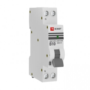

    Автоматический выключатель дифференциального тока АВДТ-63 EKF PROxima представляет аппарат, сочетающий функции автоматического выключателя с электромеханическим или электронным УЗО. При обнаружении автоматическим выключателем в защищаемом участке сети тока утечки (повреждения) на землю или сверхтока (тока перегрузки иликороткого замыкания) происходит срабатывание устройства, приводящее к отключению защищаемой сети. Возможна коммутация алюминиевым и медным проводником.Автоматический выключатель дифференциального тока малогабаритный АВДТ-63М EKF PROxima представляет аппарат, сочетающий функции автоматического выключателя с электронным УЗО типа АС в компактном корпусе шириной один модуль. При обнаружении автоматическим выключателем на защищаемом участке сети тока утечки (повреждения) на землю или сверхтока (тока перегрузки или короткого замыкания) происходит срабатывание устройства, приводящее к отключению защищаемой сети. Особое отличие дифференциальных автоматических выключателей EKF с электронным УЗО – в наличии блока защиты от перенапряжения. Возможна коммутация алюминиевым и медным проводом.
    Код производителя DA63M-10B-30
    Арт. F_EKF020537
    Серия PROxima
    Номин. ток 10 А
    Номин. ток утечки 0.03 А
    Частота 50 Гц
    Общ. количество полюсов 2
    Класс токоограничения 3
    Категория перенапряжения 3
    Степень загрязнения 3
    Глубина установочная (встраив.) 46 мм
    Рабочая температура окружающей среды -25...50 °C
    Номин. отключающая способность по IEC 60947-2 6 кА
    Поперечн. сечение подключ. однопроволочного (жесткого) провода 0...25 мм²
    Поперечн. сечение подключ. многопроволочного (гибкого) провода 0...16 мм²
    Тип тока утечки AC (перемен.)
    Устойчивость к импульсному току 6 кА
    Масса 0.13
