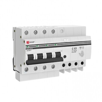

    Дифференциальный автоматический выключатель АД-2(4) (S) EKF PROxima представляет собой аппарат, сочетающий функции автоматического выключателя с устройством защитного отключения. При обнаружении автоматическим выключателем в защищаемом участке сети тока утечки (повреждения) на землю или сверхтока (тока перегрузки или короткого замыкания) происходит срабатывание устройства, приводящее к отключению защищаемой сети. Особое отличие дифференциальных автоматов EKF – в наличии встроенного блока защиты от перенапряжения. АД-2 и АД-4 EKF PROxima выпускаются в стандартном и селективном (АД-2S, АД-4S) исполнениях.
    Код производителя DA4-6-63-100S-pro
    Арт. F_EKF016511
    Модульная ширина (общ. кол-во модульных расстояний) 7.5
    Серия PROxima
    Номин. ток 63 А
    Номин. ток утечки 0.1 А
    Номин. напряжение 400 В
    Частота 50 Гц
    Общ. количество полюсов 4
    Класс токоограничения 3
    Категория перенапряжения 3
    Степень загрязнения 3
    Глубина установочная (встраив.) 46 мм
    Рабочая температура окружающей среды -25...50 °C
    Номин. отключающая способность по IEC 60947-2 6 кА
    Поперечн. сечение подключ. однопроволочного (жесткого) провода 0...25 мм²
    Поперечн. сечение подключ. многопроволочного (гибкого) провода 0...16 мм²
    Тип тока утечки AC (перемен.)
    Устойчивость к импульсному току 6 кА
