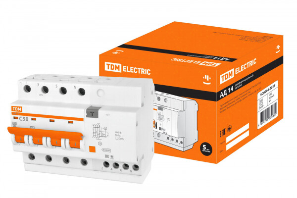

    Назначение:
    Отключение тока при прикосновении человека к токоведущим частям электроустановок или протекании дифференциального (утечки) тока на землю.
    Проведение тока в нормальном режиме.
    Отключение тока при коротких замыканиях или перегрузке.
    Применение:
    Жилищно-коммунальное хозяйство и офисы.
    Строительные объекты.
    Промышленные здания.
    Электрифицированные рекламные конструкции.
    Преимущества:
    которая в случае срабатывания аппарата по дифференциальному току выходит из корпуса и препятствует повторному включению аппарата без возврата ее в корпус.
    Защелка на DIN-рейку с фиксацией упрощает монтаж и демонтаж аппарата.
    Клеммные зажимы автомата промаркированы, что позволяет избежать ошибок при монтаже.
    Цена гораздо ниже, чем при покупке УЗО и автоматического выключателя за счет совмещения функций в одном изделии.
    Наличие двойного одновременного подключения. Шина и проводник значительно расширяет диапазон возможных схемных решений.
    Конструкция:
    Защита от сверхтоков в каждом из полюсов (2Р или 4Р).
    Возможность подключения дополнительных аксессуаров КС47 и КСВ47.
    Аппараты АД12 и АД14 сочетают в себе функции автоматического выключателя и выключателя дифференциального тока.
    Материалы:
    Корпус и детали аппарата выполнены из пластика, не поддерживающего горение.
    Упаковка:
    Руководство по эксплуатации - 1 шт. на групповую упаковку
    Паспорт - 1 шт. на групповую упаковку
    АД12 2Р по 3 шт.
    АД14 4Р по 2 шт.
    Код производителя SQ0204-0044
    Арт. F_TDM001317
    Модульная ширина (общ. кол-во модульных расстояний) 8
    Номин. ток 50 А
    Номин. ток утечки 0.03 А
    Номин. напряжение 400 В
    Частота 50 Гц
    Общ. количество полюсов 4
    Класс токоограничения 3
    Категория перенапряжения 3
    Степень загрязнения 1
    Глубина установочная (встраив.) 75 мм
    Рабочая температура окружающей среды -25...40 °C
    Номин. отключающая способность по IEC 60947-2 4.5 кА
    Поперечн. сечение подключ. однопроволочного (жесткого) провода 35 мм²
    Тип тока утечки AC (перемен.)
    Масса 0.7
