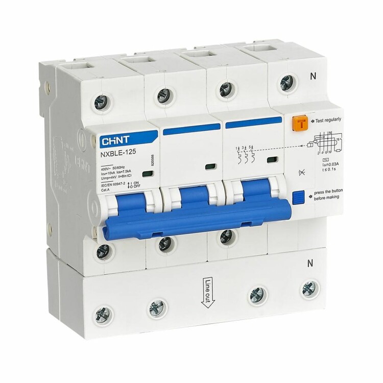

    Автоматические выключатели дифференциального тока (АВДТ) серии NXBLE-125 Предназначены для применения в сетях переменного тока напряжением до 400 В частотой 50/60 Гц с номинальным током до 125 А для нечастых включений и отключений нагрузок, а также защиты от перегрузки, короткого замыкания, поражения электрическим током при косвенных прикосновениях и возгораний по причине утечки тока в электроустановках жилых, общественных и промышленных зданий. Необходимо проверять работоспособность АВДТ серии NXBLE-125 нажатием на кнопку «Тест» не реже 1 раза в месяц. Основные характеристики: Номинальный ток – от  63 А до  125 А Исполнение по числу полюсов –  1P+N ;  2P ;  3P ;  3P+N ;  4P Тип характеристики мгновенного срабатывания – С, D Предельная отключающая способность – 10000 А Рабочая отключающая способность – 7500 А Ном. отключающий дифференциальный ток –  30 мA ;  100 мA ;  300 мA Тип АВДТ – AC Конструктив устройства – электронное Механическая износостойкость – 6000 циклов В/О (In ≤ 100A); 4000 циклов В/О (In 100A) Электрическая износостойкость – 2000 циклов В/О Степень загрязнения – 2 Степень защиты – IP20 Монтаж – на симметричную DIN-рейку 35 мм Подключение нагрузки – снизу Сигнализация – окошко индикации положения главных контактов
    Код производителя 820602
    Арт. F_CHI00004040
    Модульная ширина (общ. кол-во модульных расстояний) 6.5
    Серия NXBLE-125
    Номин. ток 63 А
    Номин. ток утечки 0.1 А
    Номин. напряжение 400 В
    Частота 50/60 Гц
    Общ. количество полюсов 4
    Степень загрязнения 3
    Номин. отключающая способность по IEC 60947-2 10 кА
    Тип тока утечки AC (перемен.)
    Масса 0.772
