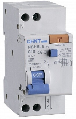

    Автоматические выключатели дифференциального тока (АВДТ) серии NBH8LE Предназначены для применения в однофазных сетях переменного тока напряжением до 240 В частотой 50/60 Гц с номинальным током до 40 А для нечастых включений и отключений нагрузок, а также защиты от перегрузки, короткого замыкания, поражения электрическим током при косвенных прикосновениях и возгораний по причине утечки тока в электроустановках жилых, общественных и промышленных зданий. Необходимо проверять работоспособность АВДТ серии NBH8LE нажатием на кнопку «Тест» не реже 1 раза в месяц. Основные характеристики: Номинальный ток – от  1 А до  40 А Исполнение по числу полюсов –  1P+N Тип характеристики мгновенного срабатывания – С Предельная отключающая способность – 4500 А Рабочая отключающая способность – 4500 А Ном. отключающий дифференциальный ток –  10 мA ;  30 мA Тип АВДТ – AC Конструктив устройства – электронное Механическая износостойкость – 20000 циклов В/О Электрическая износостойкость – 4000 циклов В/О Степень загрязнения – 2 Степень защиты – IP20 Монтаж – на симметричную DIN-рейку 35 мм Подключение нагрузки – снизу Сигнализация – окошко индикации положения главных контактов
    Код производителя 206060
    Арт. F_CHI00006711
    Серия NBH8LE
    Номин. ток 6 А
    Номин. ток утечки 0.03 А
    Частота 50/60 Гц
    Номин. напряжение изоляции Ui 300 В
    Общ. количество полюсов 2
    Степень загрязнения 2
    Номин. отключающая способность по IEC 60947-2 4.5 кА
    Тип тока утечки AC (перемен.)
    Масса 0.175
