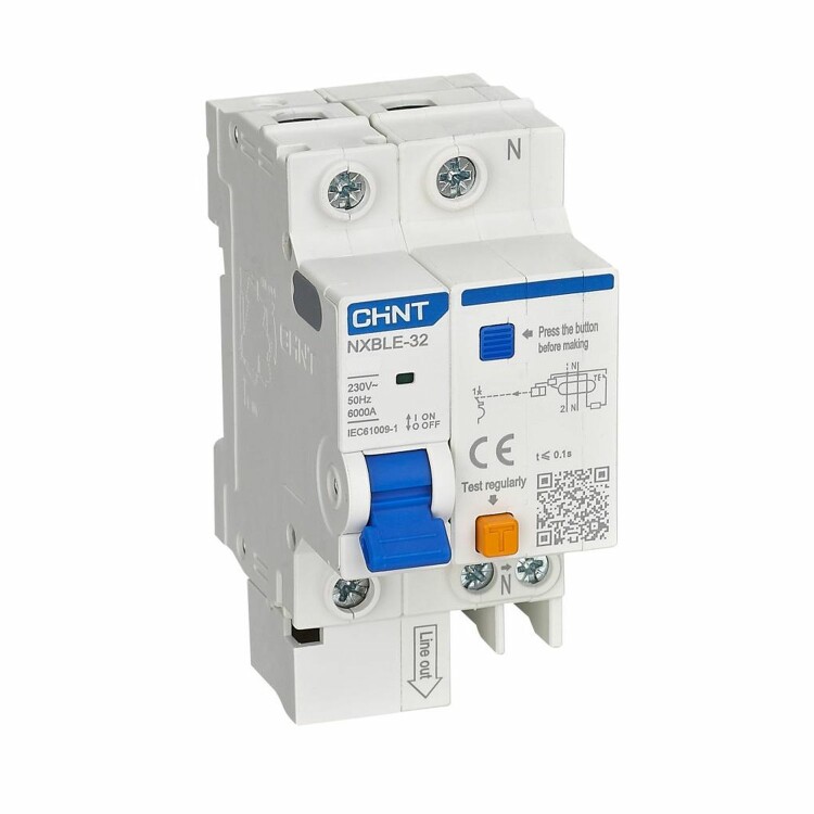

    Автоматические выключатели дифференциального тока (АВДТ) серии NXBLE-32 Предназначены для применения в сетях переменного тока напряжением до 400 В частотой 50/60 Гц с номинальным током до 32 А для нечастых включений и отключений нагрузок, а также защиты от перегрузки, короткого замыкания, поражения электрическим током при косвенных прикосновениях и возгораний по причине утечки тока в электроустановках жилых, общественных и промышленных зданий. Необходимо проверять работоспособность АВДТ серии NXBLE-32 нажатием на кнопку «Тест» не реже 1 раза в месяц. Основные характеристики: Номинальный ток – от  6 А до  32 А Исполнение по числу полюсов –  1P+N ;  2P ;  3P ;  3P+N ;  4P Тип характеристики мгновенного срабатывания – B, С, D Предельная отключающая способность – 6000 А Рабочая отключающая способность – 6000 А Ном. отключающий дифференциальный ток –  30 мA ;  100 мA ;  300 мA Тип АВДТ – AC Конструктив устройства – электронное Механическая износостойкость – 20000 циклов В/О Электрическая износостойкость – 10000 циклов В/О Степень загрязнения – 2 Степень защиты – IP20 Монтаж – на симметричную DIN-рейку 35 мм Подключение нагрузки – снизу Сигнализация – окошко индикации положения главных контактов
    Код производителя 819390
    Арт. F_CHI00003118
    Модульная ширина (общ. кол-во модульных расстояний) 2.5
    Серия NXBLE-32
    Номин. ток 6 А
    Номин. ток утечки 0.03 А
    Частота 50/60 Гц
    Номин. напряжение изоляции Ui 300 В
    Степень загрязнения 2
    Номин. отключающая способность по IEC 60947-2 6 кА
    Тип тока утечки AC (перемен.)
    Масса 0.182
