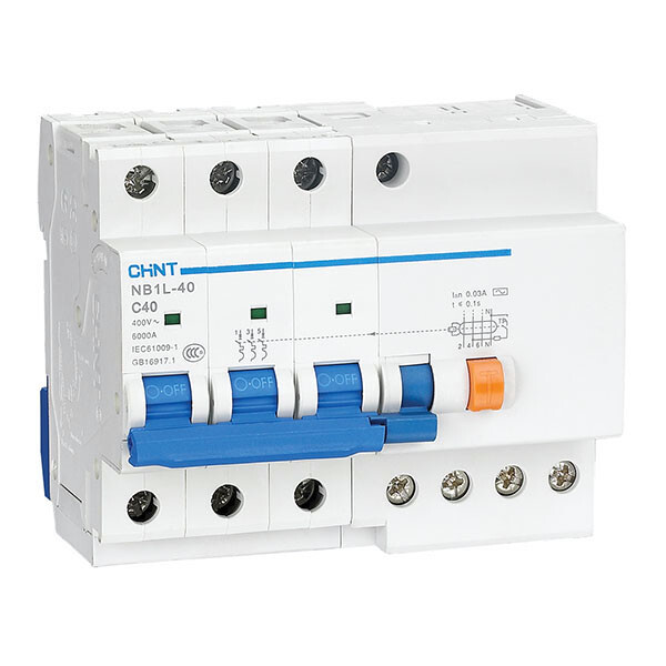

    Автоматические выключатели дифференциального тока (АВДТ) серии NB1L Предназначены для применения в однофазных сетях переменного тока напряжением до 230 В частотой 50/60 Гц с номинальным током до 40 А для нечастых включений и отключений нагрузок, а также защиты от перегрузки, короткого замыкания, поражения электрическим током при косвенных прикосновениях и возгораний по причине утечки тока в электроустановках жилых, общественных и промышленных зданий. Необходимо проверять работоспособность АВДТ серии NB1L нажатием на кнопку «Тест» не реже 1 раза в месяц. Основные характеристики: Номинальный ток – от  6 А до  40 А Исполнение по числу полюсов –  1P+N (N слева) ;  2P Тип характеристики мгновенного срабатывания – B, С Отключающая способность – до 10000 А Ном. отключающий дифференциальный ток –  30 мA ;  100 мA ;  300 мA Тип АВДТ – AC, A Конструктив устройства – электромеханический Частота включений – до 240 циклов/час Механическая износостойкость – 20000 циклов В/О Электрическая износостойкость – 2000 циклов В/О Степень загрязнения – 2 Степень защиты – IP20 Монтаж – на симметричную DIN-рейку 35 мм Подключение нагрузки – снизу Сигнализация – окошко индикации положения главных контактов АВДТ серии NB1L дополнительно могут оснащаться следующими устройствами: вспомогательный контакт состояния XF9 сигнальный контакт аварийного срабатывания XF9J независимый расцепитель S9 или расцепитель минимального/максимального напряжения V9
    Код производителя 198043
    Арт. F_CHI00005530
    Модульная ширина (общ. кол-во модульных расстояний) 6
    Серия NB1L
    Номин. ток 32 А
    Номин. ток утечки 0.03 А
    Номин. напряжение 400 В
    Частота 50/60 Гц
    Общ. количество полюсов 3
    Степень загрязнения 2
    Номин. отключающая способность по IEC 60947-2 6 кА
    Тип тока утечки AC (перемен.)
    Масса 0.56
