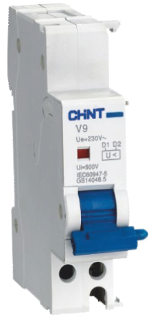

    CHINT Расцепитель минимального напряжения В9 для NB1, AC230В( электронный) (R)
    184974
    F_CHI00004454
    NXB-63
    230 В
    Тип напряжения управления
    AC (перемен.)
    ЧИНТ (CHINT)
    Все товары ЧИНТ (CHINT)
    3 473.90 ₽
    Расцепитель минимального напряжения серии V9 Предназначен для аварийного отключения автоматического выключателя при обнаружении снижения фазного напряжения, также может быть использован для дистанционного отключения автоматического выключателя. При установке расцепителя минимального напряжения включение автоматического выключателя возможно только при наличии напряжения на расцепителе. При обрыве цепи управления, отсутствии напряжения питания, а также при значительном снижении уровня напряжения происходит автоматическое отключение выключателя. Расцепитель устанавливается с левой стороны выключателя и прищелкивается к нему. Основные характеристики: Напряжение управления – АС230В Напряжение отключения – 0,7÷0,35 Us Напряжение гарантированного невключения – 0,35 Us Напряжение неотключения – 0,85÷1,10 Us Механическая износостойкость – 4000 циклов В/О Электрическая износостойкость – 4000 циклов В/О Степень загрязнения – 2 Степень защиты – IP20 Ширина – 18 мм Монтаж – на симметричную DIN-рейку 35 мм Расцепитель минимального напряжения серии V9 может применяться с выключателями следующих серий:  NB1L  NB310L  NBH8LE-40  NB1-63H  NB1-63DC  NB8-40J
    Код производителя 184974
    Арт. F_CHI00004454
    Серия NXB-63
    Номин. напряжение питания цепи управления Us AC 50 Гц 230 В
    Масса 0.06
