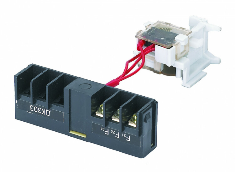

    Контакт дополнительный ДК-306 для автоматических выключателей серии ВА-306 DEKraft; предназначен для сигнализации состояния выключателя ВКЛ/ОТКЛ; тип контакта  and ndash; переключающий; макс.кол-во в аппарате  and ndash; 1; номинальный ток  and ndash; 3 А; ном.напряжение  and ndash; 24-400 В пер.тока / 24-230 В пост.тока; установка в корпус аппарата  and ndash; справа; присоединяемые провода  and ndash; 0,25...1,5 кв. мм. Переключение контактов ДК-300 происходит, даже если рукоятка управления выключателя удерживается во взведенном положении.
    Код производителя 21506DEK
    Арт. F_SCH016640
    Способ монтажа Монтаж сбоку
    Серия ДК-300
    Количество переключающих (перекидных) контактов 1
    Номин. раб. ток Ie при AC-15, 230 В 0.4 А
    Масса 0.09
