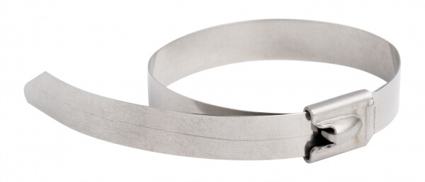

    EKF EKF PROxima Хомут AISI 316 из нержавеющей стали, 7.9x680 (100 шт.) FlexLock(plc-fl-tss-316-7.9x680)
    EKF PROxima Хомут AISI 316 из нержавеющей стали, 7.9x680 (100 шт.) FlexLock (=this.property.MANUFACTURERCODE}) фото в интернет-магазине Форум Электро в Москве
    F_EKF011640
    Металл
    Вид/ марка материала
    Нержавеющая сталь 316 (V4A)
    Сталь марки AISI 316 является улучшенной по сравнению со сталью AISI 304, с более высоким содержанием никеля и добавками молибдена. Поэтому кабельные стяжки AISI 316 более устойчивы к коррозии в морской воде, хлористой среде и в парах серной, фосфорной и других кислот. Хомуты AISI 316 применяются при изготовлении баков для хранения коррозионных жидкостей, при производстве специализированного оборудования для химической, целлюлозно-бумажной и фармацевтической отраслей, в кораблестроении и транспорте, нефтедобывающей и нефтеперерабатывающей отраслях, горнодобывающей промышленности.
    Код производителя plc-fl-tss-316-7.9x680
    Арт. F_EKF011640
    Серия EKF
    Материал Металл
    Вид/ марка материала Нержавеющая сталь 316 (V4A)
    Ширина ленты 7.9 мм
    Длина ленты 680 мм
    Модель/исполнение С внутр. зубчатым зацеплением
    Прозрачный Нет
    Тип крепления Нет (без)
    Стойкость к УФ-излучению согл. ASTM D6779 Да
    Замок ленточного хомута Стальной носик
    Маркировочная площадка Нет (без)
    Разъемный замок (многоразовый хомут) Нет
    Толщина ленты 0.25 мм
    Макс. диаметр обхвата (пучка) 214.8 мм
    Температура монтажа -10...85 °C
    Соотв. стандарту VG Нет
    Соотв. стандарту MIL Нет
    Рабочая температура -40...85 °C
    Соотв. стандарту UL (Underwriters Laboratories , США) Да
    Масса 1.22
