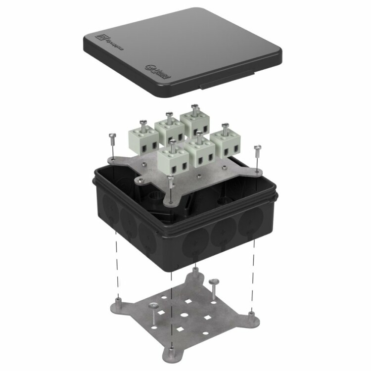

    ЭМК двухкомпонентные огнестойкие сочетают в себе надежность и высокую скорость монтажа. Они применяются при прокладке систем противопожарной безопасности по различным поверхностям зданий и сооружений, необходимы для механической защиты мест соединения проводов и кабелей, а так же для защиты от проникновения пыли, влаги и посторонних предметов. Лаконичный дизайн способствует эстетичному монтажу проводки, а мембраны позволяют увеличить скорость монтажа (по сравнению со скоростью при использовании ЭМК с гермовводами). Материал корпуса и крышки имеют высокую стойкость к воспламенению от нагретой проволоки до 650 C (ГОСТ 32126.1), является безгалогенным, что позволяет использовать изделие в общественных местах с высоким скоплением людей. Огнестойкость коробок достигается за счет наличия металлических пластин, керамических клемм и метизов, выполняющих свой функционал при возникновении пожара. Коробка имеет монолитное исполнение с уплотнителем и мембранами за счёт чего достигается высокая степень защиты IP66.
    Код производителя 60-0303-9005-FR2.5-12
    Арт. F_PRM006553
    Длина 100 мм
    Ширина 100 мм
    Цвет Черный
    Степень защиты (IP) IP66
    Глубина 40 мм
    Рабочая температура -45...60 °C
    Макс. поперечное сечение проводника 2.5 мм²
    Количество соединительных зажимов/клемм 12
    Возможность расширения Нет
    Масса 0.4418
