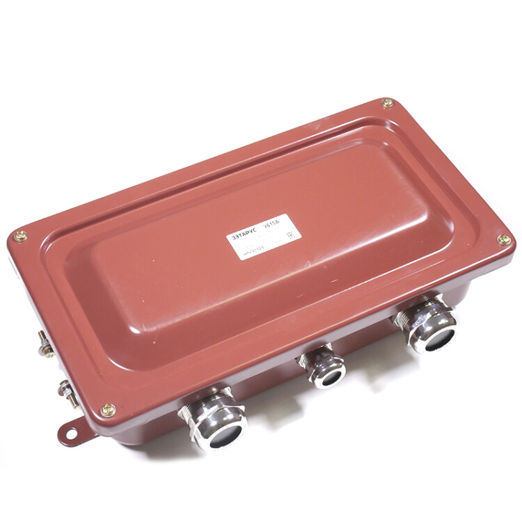

    ГОФРОМАТИК ГОФРОМАТИК Коробка клеммная У615А УХЛ1,5 IP65 латунный ввод(zeta30323)
    ГОФРОМАТИК Коробка клеммная У615А УХЛ1,5 IP65 латунный ввод (=this.property.MANUFACTURERCODE}) фото в интернет-магазине Форум Электро в Москве
    zeta30323
    F_ZET003522
    Открытой установки
    ГОФРОМАТИК
    Все товары ГОФРОМАТИК
    7 951.64 ₽
    Узлы заземления не окрашены и не требуют зачистки. DIN - рейка позволяющая установить дополнительное оборудование. Винты под крест-плоскую отвертку. Оцинкованная сталь с грунтовым покрытием. Коробки клеммные У614А и У615А предназначены для соединения и разветвления силовых электрических цепей и цепей КИПиА, выполняемых контрольными и силовыми кабелями с алюминиевыми или медными жилами сечением 1,5-4мм2. Наличие запрессованной бобышки, невыпадающие из крышки винты и уплотнитель оптимальной жесткости позволяют многократно откручивать и прикручивать крышку без изменения степени защиты коробки по IP. Коробки У614 и У615 комплектуются металлическими кабельными вводами и имеют степень защиты IP65 по ГОСТ 14254-2015 или пластмассовыми кабельными вводами соответственно со степенью защиты IP 54 по ГОСТ 14254-2015. На наружной поверхности имеют ушки, предназначенные для их крепления к строительным конструкциям с помощью стандартных крепежных изделий или сварки.  Коробки клеммные  это универсальное решение для соединения силовых и контрольных кабелей с возможностью размещения дополнительных элементов на DIN-рейку таких как: Распределительных блоков РБД, клеммных зажимов до 80А, блоков шин в корпусе, разнообразных шин на изоляторе.
    Код производителя zeta30323
    Арт. F_ZET003522
    Длина 336 мм
    Ширина 175 мм
    Цвет Красный
    Степень защиты (IP) IP65
    Глубина 100 мм
    Рабочая температура -40...60 °C
    Макс. поперечное сечение проводника 4 мм²
    Количество соединительных зажимов/клемм 20
    Возможность расширения Нет
    С крышкой (-ами) Да
    Толщина плиты шкафа 2 мм
    Масса 2.6
