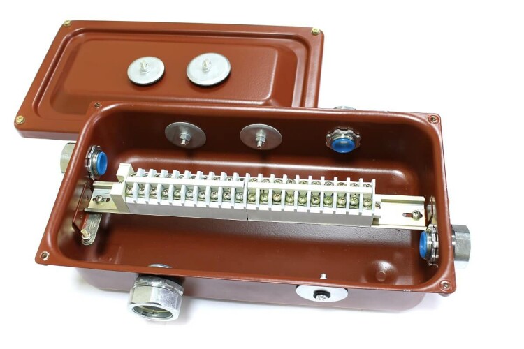

    Коробка клеммная металлическая с муфтами АТК для трубной электропроводки ККМА предназначена для соединения и разветвления электрических силовых и контрольных кабелей как силовых цепей, так и цепей КИПиА, проложенных в металлических трубах (в трубной системе электропроводки). Присоединение металлических труб к клеммной коробке производится с помощью вводных муфт АТК со степенью защиты соединения IP54. Этот тип соединения упрощает процесс монтажа, так как не требуется использование резьбовых и сварных соединений труб и главное обеспечивает надёжный электрический контакт между трубой и клеммной коробкой в соответствии с пунктом 1.7.77 Правил устройства электроустановок. Наличие запрессованной бобышки, невыпадающие из крышки винты и уплотнитель оптимальной жесткости позволяют многократно откручивать и прикручивать крышку без изменения степени защиты коробки по IP. Конструкция клеммной коробки ККМА представляет собой корпус с установленным клеммным блоком на дин-рейке и отверстиями для вводных устройств, крышки со специальным уплотнением для обеспечения высокой степени защиты и комплекта вводных устройств. На корпусе клеммной коробки предусмотрены дополнительные отверстия для установки дополнительных вводных устройств, отверстия при необходимости закрывают герметичными металлическими заглушками, входящими в комплект поставки. На наружной поверхности корпуса коробки предусмотрены ушки, предназначенные для крепления к строительным конструкциям с помощью стандартных крепежных изделий или сварки. Корпус и крышка коробки изготовлены из оцинкованной стали с грунтовым покрытием.
    Код производителя zeta30372
    Арт. F_ZET003546
    Длина 215 мм
    Ширина 175 мм
    Цвет Красный
    Степень защиты (IP) IP54
    Глубина 100 мм
    Рабочая температура -40...60 °C
    Макс. поперечное сечение проводника 4 мм²
    Количество соединительных зажимов/клемм 10
    Возможность расширения Нет
    С крышкой (-ами) Да
    Толщина плиты шкафа 2 мм
    Масса 1.95
