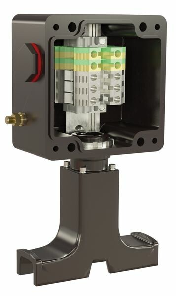

    Коробка Heat box 160 RD предназначена для подвода питания к резистивному нагревательному кабелю постоянной мощности марки RGN. Коробка устанавливается непосредственно на трубопроводе и может применяться с тепловой изоляцией толщиной до 120 мм. Нагревательный кабель вводится под тепловую изоляцию без применения дополнительных устройств. Применяемые клеммные наборы позволяют выполнить подключение многожильных или одножильных кабелей сечением от 0,5 до 16 мм2.
