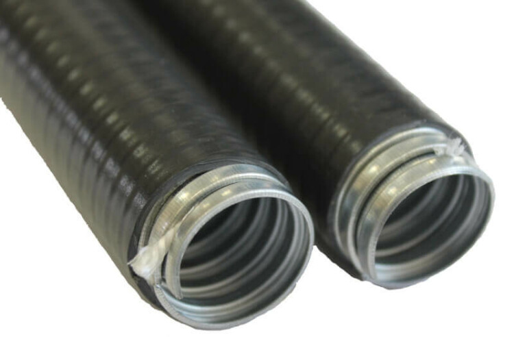

    Металлорукав типа МПГ нг  металлорукав повышенной механической прочности в толстостенной ПВХ изоляции, изготовленный из горячеоцинкованной стальной ленты, уплотнённый полипропиленовым шнуром. Предназначен для механической защиты электрических или информационных кабелей в гибких трубных системах прокладки кабеля. Согласно ГОСТ Р 50571.5.52-2011, Металлорукав типа МПГ подходит для наружной и внутренней установки, допускается напольная прокладка, а также скрытая прокладка в бетоне, в каменной кладке, в строительных пустотах. Металлорукав МПГ нг обладает следующими свойствами: Не распространяет горение, что подтверждается сертификатом соответствия. Устойчив к ультрафиолетовому (солнечному) излучению, это позволяет эксплуатировать его на открытом воздухе с воздействием любых атмосферных факторов (дождь, ливень, снег, пыль при сильном ветре). ПВХ изоляция является диэлектриком, которая защищает от поражения электрическим током. Металлорукав можно эксплуатировать в умеренных и холодных климатических районах в температурном диапазоне от минус 60 С до плюс 90 С, а также в местах где возможно попадание бензина и масел на поверхность металлорукава. Изделие имеет широкий температурный диапазон монтажа: от -45 С до +90 С. Горячее оцинкование стальной ленты дает повышенную коррозийную стойкость, по сравнению с электрохимическим оцинкованием. Толстостенные металлорукава ЗЭТАРУС имеют лучшие показатели минимального радиуса изгиба среди конкурентов.
    Код производителя zeta42911
    Арт. F_ZET003798
    Степень защиты (IP) IP67
    Номин. диаметр 24.7 мм
    Масса 0.386
