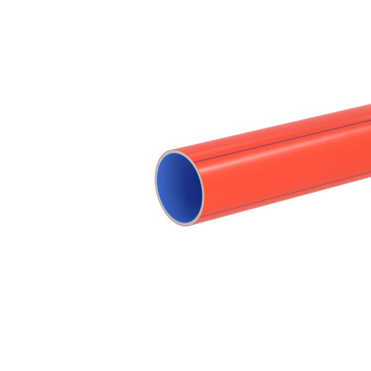

    Трубы полимерные гладкие термостойкие ДКС с трехслойной стенкой предназначены для механической защиты высоковольтных кабельных линий до 500 кВ от механических воздействий и агрессивной окружающей среды при максимальных транспортных нагрузках.  Внутренний слой из полимерной композиции синего цвета не поддерживающий горение (стойкость к горению ПВ-0) и стойкий к воздействию короткого замыкания в кабеле, основной слой из первичного термостойкого полимера для повышенной свариваемости, наружный маркерный слой из светостабилизированной полимерной композиции красного цвета с четырьмя идентификационными полосами. Способ соединения: сварка нагретым инструментом встык или с помощью электросварных муфт. Поставляются отрезками по 12м. Наружний диаметр 50мм, Толщина стенки 2,4мм.
    Код производителя 3502412SN8
    Арт. F_DKC056933
    Серия Octopus
    Вид/ марка материала Полиэтилен (PE)
    Модель/исполнение Жесткая (-ий)
    Цвет Красный
    Прозрачный Нет
    Форма Внешн. и внутр. стороны ровные
    Наруж. диаметр 50 мм
    Внутр. диаметр 47 мм
    Полированная поверхность Нет
    Масса 0.37
