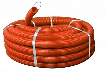

    EKF EKF PROxima Труба гофр. ПНД Plast с зондом d40мм (25м.) оранжевая(tpnd-40-o)
    Картинка EKF PROxima Труба гофр. ПНД Plast с зондом d40мм (25м.) оранжевая (tpnd-40-o) в интернет-магазине электрики Форум Электро в Москве
    tpnd-40-o
    F_EKF006857
    EKF-Plast
    Полиэтилен высокой плотности (низкого давления) ПЭВП, ПЭНД, ПНД, HDPE
    Цвет
    Оранжевый
    100.27 ₽
    Трубы гибкие гофрированные ПНД служат для одиночной прокладки в них скрытым, полускрытым, открытым способами в стационарных электроустановках бытового и аналогичного назначения, эксплуатируемых как внутри помещений, так и на открытом воздухе электрических, телефонных, компьютерных, телевизионных сетей, работающих при электрическом напряжении постоянного или переменного тока величиной не более 1000 В и выполненных изолированными проводами.
    Код производителя tpnd-40-o
    Арт. F_EKF006857
    Серия EKF-Plast
    Материал Полиэтилен высокой плотности (низкого давления) ПЭВП, ПЭНД, ПНД, HDPE
    Цвет Оранжевый
    Степень защиты (IP) IP55
    Наруж. диаметр 40 мм
    Рабочая температура -40...90 °C
    Внутр. диаметр 31.2 мм
    Номин. диаметр 40 мм
    Масса 0.092
