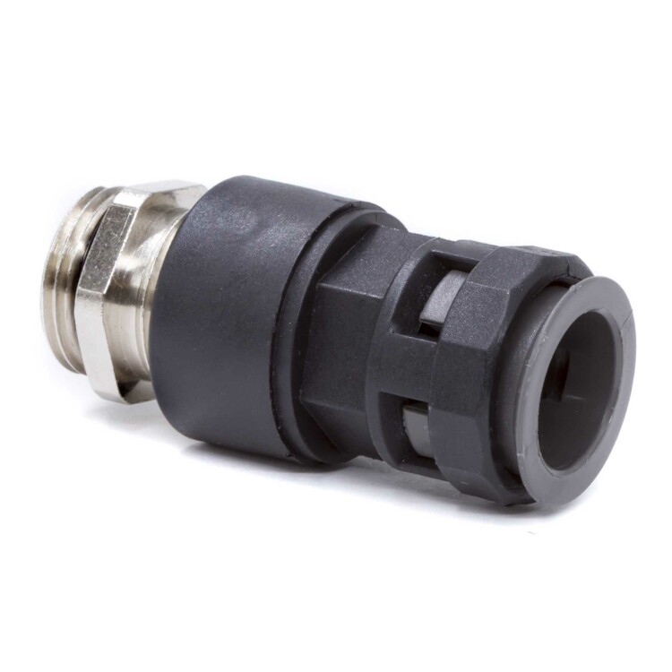

    Муфта предназначена для ввода гофрированных полиамидных труб номинальным диаметром 10мм в корпуса шкафов, щитков, распаечных коробок, которые подвергаются механическим и вибрационным воздействиям в процессе эксплуатации. Металлическая резьба позволяет жестко зафиксировать муфту в оборудовании и не допустить разбалтывания соединения. Материал корпуса - полиамид, материал металлической резьбы - никелированная латунь. Не содержит галогенов. Фиксация муфты производится при помощи гайки 6006E-12 системы "Cosmec" от ДКС
    Код производителя MARO-10M16N
    Арт. F_DKC062863
    Серия Octopus
    Цвет Черный
    Степень защиты (IP) IP68
    Конструктивное исполнение Наруж. резьба
    Номин. диаметр 10 мм
    Тип соединения Резьбовой (-ая)
    Страна Испания
