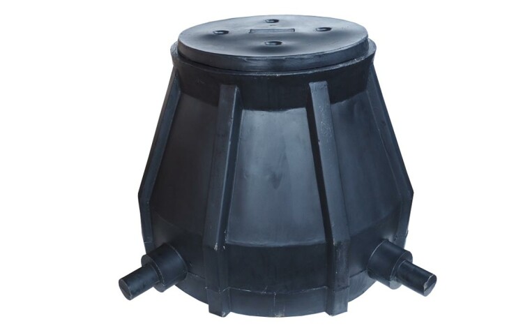

    Предназначен для строительства электрических и телекоммуникационных кабельных сетей, с размещением технологического запаса и кабельных муфт, а также размещения пассивного оборудования.
    Колодец состоит из цельнолитого корпуса и крышки с резьбовым соединением. Корпус колодца имеет радиально расположенные рёбра жесткости, которые придают корпусу прочность. В месте соприкосновения горловины колодца и крышки, располагается резиновый уплотнитель. На верхней поверхности крышки имеются специальные отверстия, в которые вставляется ключ, который приобретается дополнительно. Это позволяет закрутить крышку с усилием. Последующее открытие крышки возможно только с применением ключа.
    Колодец ККТ-1 оснащен 4-мя ступенчатыми вводными патрубками, и 4-мя дополнительными площадками для ввода труб. При устройстве кабельных сетей с использованием бронированного кабеля, который укладывается в грунт без защитных труб, кабель вводится в колодец ККТ-1 через патрубки и герметизируется при помощи термоусаживаемых трубок. Защитные трубы кабельной канализации диаметром 50 и 110 мм могут вводиться внутрь патрубков, заглушенная часть которых предварительно обрезается. Также ввод защитных труб осуществляется в предусмотренные в корпусе колодца ККТ-1 монтажные площадки, используя адаптеры герметичного ввода диаметром от 25 мм до 110 мм.
    Код производителя PR08.3745
    Арт. F_PRM001195
    Вид/ марка материала Полиэтилен
    Полированная поверхность Нет
    Масса 25
