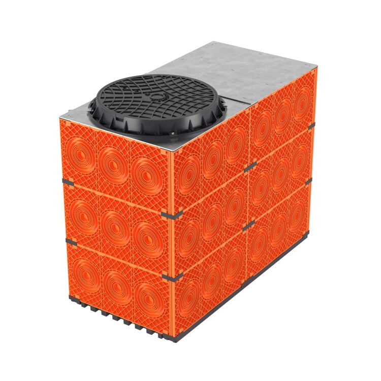

    Модульный кабельный колодец применяется для строительства кабельной канализации. Колодец состоит из разборного дна, собранных из отдельных модулей стенок. Верхняя часть колодца состоит из двух частей. Первая часть – комплект из пластикового люка, усиленного профилем и горячеоцинкованной металлической рамы 750х750мм. Вторая часть – металлическая горячеоцинкованная заглушка 750х750мм.
    Габариты: 1500х750х1125
    Монтаж труб: предусмотрено 54 выбивных отверстия с фиксацией, для ввода двустенных гофрированных труб диаметром 50, 75, 90, 110, 125, 160 и 200 мм
    Нагрузка на крышку колодца – А15 по ГОСТ 3634-99 (EN124)
    Цвет: оранжевый (боковые модули); черный  (крышка, фиксаторы, дно)
    Дно: перфорированное
    Категория горения –ПВ0
