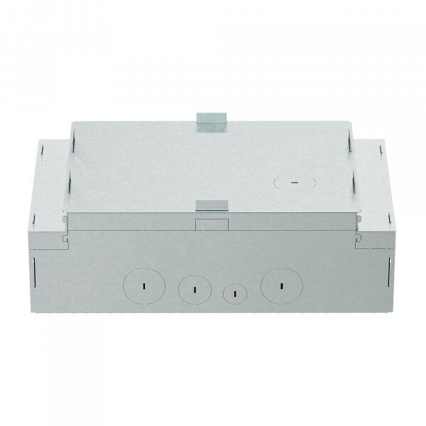

    Монтажное основание для лючков с изменяемой глубиной на 12 модулей (код лючка 88312). Назначение: организация рабочих мест с помощью лючка в стяжке. Материал упрощенного монтажного основания – нержавеющая сталь. Минимальная высота стяжки – 90 мм. Максимальная высота стяжки – 110 мм. Габаритные размеры – 344x194x110 мм. Временная крышка (стальная идет в комплекте с опалубкой) удаляется сразу после заливки. Лючок устанавливается на место временной крышки. С 4-х сторон на боковых стенках находится перфорация для подвода электрических труб различных диаметров. Клемма для заземления расположена внутри опалубки, на дне. Комплект поставки: опалубка – 1 шт.; крышка металлическая – 1 шт.; уголки металлические – 2 шт.; наклейка – 1 шт.; инструкция – 1 шт. Поставляется в разобранном виде.
