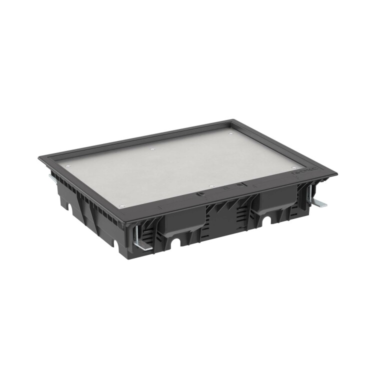

    Назначение: организация рабочих мест в помещениях с открытым пространством. Устанавливается в фальшпол (толщина плит 20-45 мм), отверстие для монтажа 335х270 мм. Глубина монтажа от 73 до 108 мм. Крышка открывается под углом 110 градусов, предусмотрен монтаж напольного покрытия толщиной до 7,5 мм. Крышка усилена стальным листом, нагрузка: на малую площадь − 2000Н, на большую площадь - 2000Н (ГОСТ 61084-2-2-2022), допустимая нагрузка на крышку 450 кг (ГОСТ 61084-2-2-2007). Ручка с запорным механизмом. Монтаж ЭУИ "Viva", "Avanti". Монтаж в четыре подрозеточных блока на 6 модулей каждый. Каркасы и рамки для ЭУИ заказываются дополнительно. Комплект поставки: лючок 24 модуля; основание и дно подрозеточного блока 6 модулей – 4 компл.; винт M4x35 – 4 шт.; крепежный эл. 4 шт. – 1 уп. Цвет - черный.
    Код производителя 88324
    Арт. F_DKC061350
    Серия Sotto
    Цвет Черный
    Степень защиты (IP) IP53
    Номер цвета RAL 9005
    Тип крышки Прямоугольн.
    Масса 2.51
