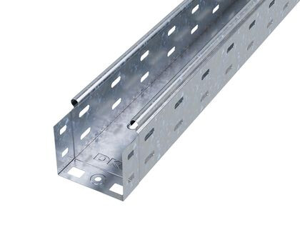

    Перфорированные листовые лотки ДКС применяются для прокладки кабеля как в помещении, так и на открытом воздухе. Лотки отличаются высокой несущей способностью – подформовка, производимая при производстве этой продукции, создает дополнительное ребро жесткости, что увеличивает несущую способность системы до 54%. Перфорация сокращает вес конструкции. В лотках имеются отверстия для отвода кабеля диаметром 11 мм, 17 мм, 21 мм. Степень пыле- и влагозащиты перфорированных лотков – IP 10 при использовании крышек, входящих в состав системы. Метод соединения "мама-папа" применяемый для системы, существенно сокращает время монтажа и создает непрерывный контур. Конструктив листовых лотков ДКС предупреждает повреждение кабеля при прокладке.
    Толщина стали – 0,7 мм, высота лотка – 80 мм, ширина – 80 мм, длина – 2000 мм. Перфорированные лотки в исполнении "Цинк-ламель" имеют специальное покрытие, устойчивое к коррозии из химически активной магниевой смолы с добавлением хлопьев цинка и алюминия. Цинк-ламельное покрытие изделий ДКС по коррозионной устойчивости аналогично покрытию "Горячий цинк". Оно обеспечивает электрохимическую и барьерную защиту от коррозии.
    Код производителя 35311ZL
    Арт. F_DKC005075
    Длина 2000 мм
    Ширина 80 мм
    Высота 80 мм
    Толщина материала 0.7 мм
    Защитное покрытие поверхности Непрерывное гальваническое цинк-алюминиевое покрытие
    Перфорированная боковая стенка Да
    Полезное сечение 6200 мм²
    С крышкой Нет
