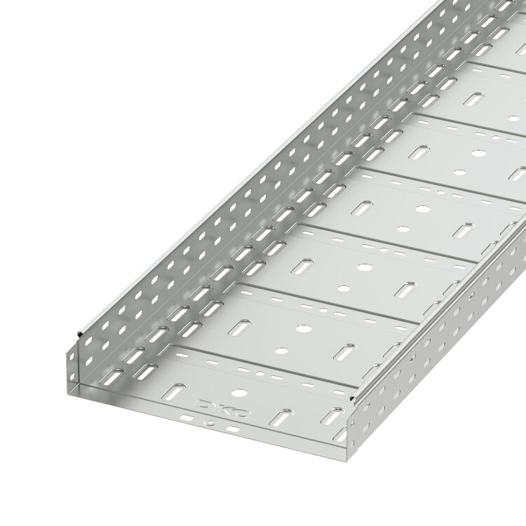

    Перфорированные листовые лотки ДКС применяются для прокладки кабеля как в помещении, так и на открытом воздухе. Лотки отличаются высокой несущей способностью – подформовка, производимая при производстве этой продукции, создает дополнительное ребро жесткости, что увеличивает несущую способность системы до 54%. Перфорация сокращает вес конструкции. В лотках имеются отверстия для отвода кабеля диаметром 11 мм, 17 мм, 21 мм. Степень пыле- и влагозащиты перфорированных лотков – IP 10 при использовании крышек, входящих в состав системы. Метод соединения "мама-папа" применяемый для системы, существенно сокращает время монтажа и создает непрерывный контур. Конструктив листовых лотков ДКС предупреждает повреждение кабеля при прокладке.
    Толщина стали – 0,9 мм, высота лотка – 100 мм, ширина – 400 мм, длина – 2000 мм. Полезное сечение – 39500 мм. Исполнение – "сталь, оцинкованная по методу Сендзимира".
    Код производителя 35335
    Арт. F_DKC001884
    Длина 2000 мм
    Ширина 400 мм
    Высота 100 мм
    Толщина материала 0.9 мм
    Перфорированная боковая стенка Да
    Полезное сечение 39500 мм²
    С крышкой Нет
