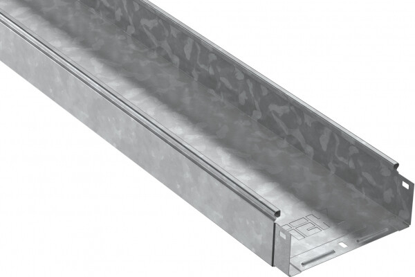

    Неперфорированные прокатные лотки входят в состав металлических кабеленесущих систем группы компаний IEK. Предназначены для прокладки и защиты силовых и слаботочных кабелей. При использовании совместно с крышкой обеспечивает максимальную защиту кабеля от внешних воздействий, пыли и влаги. В зависимости от исполнения лотки могут применяться как внутри общественных, производственных зданий, сооружений и объектах розничной торговли, так и вне помещений под навесом, на открытом воздухе, а также в помещениях с повышенной влажностью.
    Прокатные неперфорированные лотки IEK изготавливаются из рулонной холоднокатаной стали, оцинкованной конвейерным способом по ГОСТ 14918-80 или методом погружения готовых изделий в расплав цинка ГОСТ 9.307.
    Система прокатных лотков IEK состоит из прямых элементов и аксессуаров, предназначенных для изменения направления трассы, а также крышек и соединительных элементов разных габаритов.
    Лоток неперфорированный выпускается по ТУ 27.33.13-002-83135016-2017. По требованиям безопасности изделие соответствует техническому регламенту ТР ТС 004/2011 и ГОСТ Р 52868-2021.
    Код производителя CLN10-080-150-3-M-HDZ
    Арт. F_IEK014039
    Серия ESCA
    Длина 3000 мм
    Ширина 150 мм
    Высота 80 мм
    Толщина материала 0.7 мм
    Модель/исполнение С интегрированным соединит. разъемом
    Перфорация в основании для монтажа Нет
    Номер цвета RAL 7047
    NATO монтажные отверстия Да
    Масса 1.867
