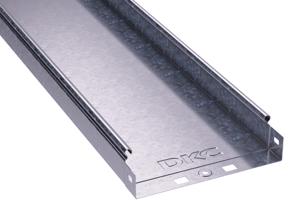

    Неперфорированные листовые лотки ДКС применяются для прокладки кабеля как в помещении, так и на открытом воздухе. Лотки отличаются высокой несущей способностью – подформовка, производимая при производстве этой продукции, создает дополнительное ребро жесткости, что увеличивает несущую способность системы до 54%. При применении крышки и уплотнителей может достигаться степень пыле- и влагозащиты до IP 44. Метод соединения "мама-папа" применяемый для системы, существенно сокращает время монтажа и создает непрерывный контур. Конструктив листовых лотков ДКС предупреждает повреждение кабеля при прокладке.
    Толщина стали – 0,7 мм, высота лотка – 50 мм, ширина – 150 мм, длина – 3000 мм. Полезное сечение – 7400 мм. Исполнение – "сталь, оцинкованная по методу Сендзимира".

    Толщина материала 0.7 мм
    Перфорация в основании для монтажа Нет
    Полезное сечение 7400 мм²
