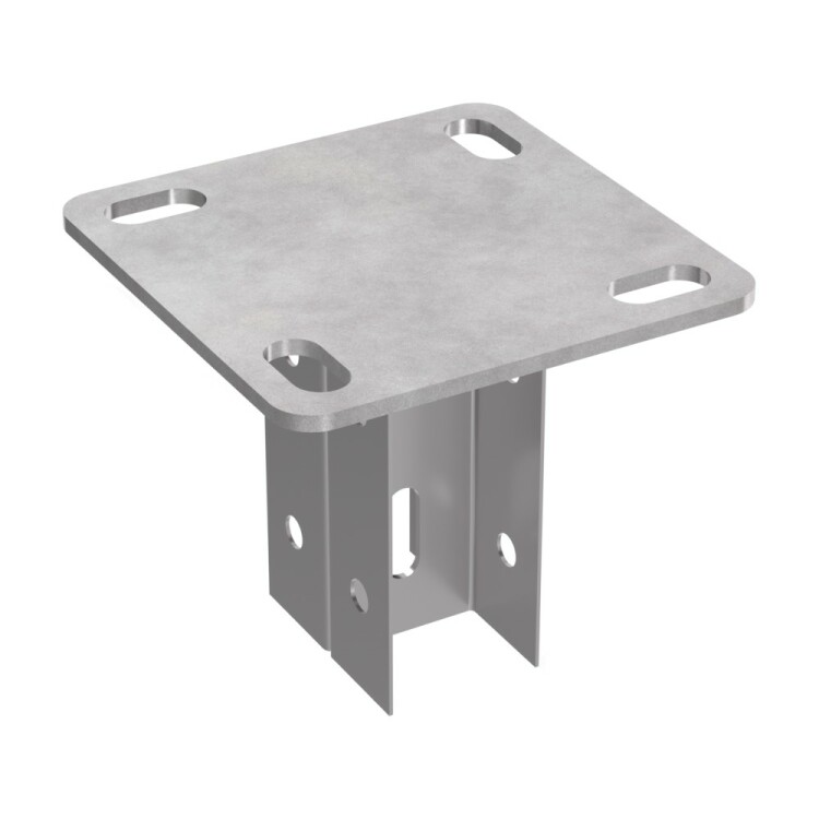

    Система подвесов изготовленных из стали с защитным покрытием по методу Сендзимира – это изделия, на которых защитное цинковое покрытие было нанесено на листовую сталь перед изготовлением. Толщина защитного покрытия варьируется от 10 до 22мкм. Климатическое исполнение изделий УХЛ2, что предусматривают эксплуатацию в помещении и под навесом, при температуре эксплуатации от -80 до +150°С. Опора вертикальная для стойки 45х30 – элемент крепления, необходимый для монтажа сборной потолочной стойки с пяткой на базе стойки потолочной для средних нагрузок 45х30 любой длины. Опора выполнена из двух П-образных профилей и квадратного основания, которые сварены между собой. Они позволяют крепить изделие к потолку или полу.
    Код производителя PR08.5162
    Арт. F_PRM007513
    Длина 120 мм
    Ширина 120 мм
    Высота 154 мм
    Модель/исполнение Потолочный кронштейн
    Номер цвета RAL 7046
    Метрический размер резьбы (М..) 10
    Масса 0.9
