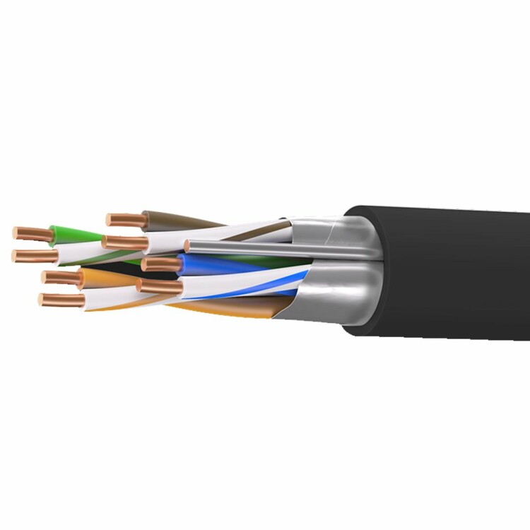

    DKC DKC Кабель витая пара кат. 5E экранированный F/UTP, 4 пары, нг(А)-HF, для внешней/внутренней прокладки, чёрный, катушка 305 м(RN5EFUK01UBK)
    Картинка DKC Кабель витая пара кат. 5E экранированный F/UTP, 4 пары, нг(А)-HF, для внешней/внутренней прокладки, чёрный, катушка 305 м (RN5EFUK01UBK) в интернет-магазине электрики Форум Электро в Москве
    DKC Кабель витая пара кат. 5E экранированный F/UTP, 4 пары, нг(А)-HF, для внешней/внутренней прокладки, чёрный, катушка 305 м.
    RN5EFUK01UBK
    F_DKC067177
    RAM telecom (СКС)
    Материал проводника
    Медь
    Класс проводника
    Класс 1 (однопроволочная жила)
    DKC (ДКС)
    Все товары DKC (ДКС)
    139.79 ₽
    Под заказ 0 м
    Экранированные кабели c конструкцией F/UTP категории 5e, внешней/внутренней прокладки в исполнении нг(А)-HF не распространяют горение при групповой прокладке при испытании по ГОСТ IEC 60332-3-22 с объемом горючей массы неметаллических элементов конструкции 7,0 л/м (класс А). Безгалогенные кабели обладают низкой дымообразующей способностью и не имеют в продуктах горения корозионноактивных газов. Снижение светопропускания в режиме горения и тления не превышает 40%. Коррозионная активность газов, которые выделяются при активном горении материалов, соответствует показателю ПКА 1 при испытаниях по ГОСТ IEC 60754-1, ГОСТ IEC 60754-2. Класс пожарной опасности П1б.8.1.2.1.
    Код производителя RN5EFUK01UBK
    Арт. F_DKC067177
    Серия RAM telecom (СКС)
    Материал проводника Медь
    Класс проводника Класс 1 (однопроволочная жила)
    Количество жил 8
    Материал изоляции жилы Полиолефин
    Материал внешн. оболочки Полиолефин
    Цвет внешн. оболочки Черный
    Не распространяет горение при воздействии пламени (нг) В соотв. с ГОСТ Р МЭК 60332-3-22
    Марка кабеля/провода F/UTP (FTP)
    Элемент скрутки Парный
    Маркировка жил Цвет
    Экран поверх элемента скрутки Фольга
    Экран поверх скрутки Нет (без)
    Допустимая температура при монтаже -10...60 °C
    Категория (Cat) 5E
    Наруж. диаметр (прибл.) 5.5 мм
    bb7698d19723cdd3f28206132b04fead
    367,8 Кб
    3dbe6c06af9e030040d6f3884619eba1
    472,2 Кб
