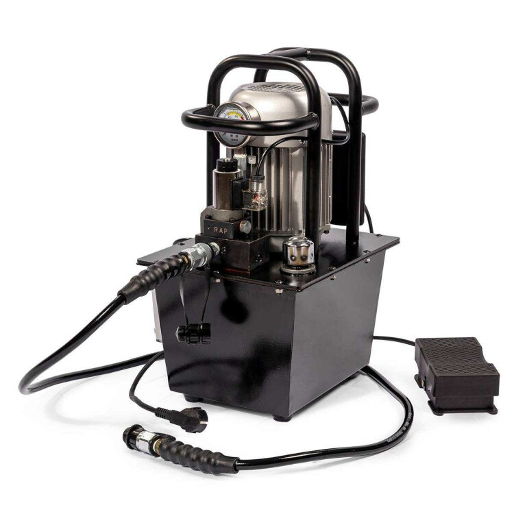

    Насосная гидравлическая станция с удержанием объем маслобака 10.0 л (230 В/50 Гц)
    Китай
    46.2
    КВТ
    Все товары КВТ
    148 342.86 ₽
    В комплекте:
    электрогидравлическая помпа.
    рукав высокого давления длиной 1.8 м.
    дистанционный ножной пульт управления.
    Электромагнитный трехпозиционный гидрораспределитель работает в режиме «рабочий ход – удержание – возврат» с возможностью удержания рабочего механизма под нагрузкой (домкраты, трубогибы и т. д.).
    Производительность насоса:
    1 ступень – 2.8 л/мин.
    2 ступень – 0.5 л/мин.
    Объем маслобака: 10 л.
    Максимальное давление: 700 бар (70 МПа).
    Механизм автоматического сброса давления (АСД).
    Присоединительная резьба на конце РВД: K 3/8" «вилка» по ГОСТ 6111-52.
    Виброустойчивый манометр.
    В стенку маслобака встроен термометр и индикатор уровня масла.
    Мощность электродвигателя: 0.75 кВт.
    Напряжение: 230 В/50 Гц.
    Вес инструмента: 37.2 кг.
    Габариты упаковки: 475х335х570 мм.
