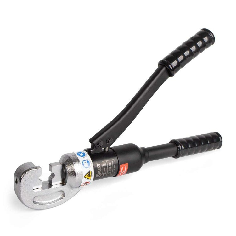

    Применяется для опрессовки стальных тросов овальными алюминиевыми и медными втулками.
    В комплекте:
    ручной гидравлический пресс ПГР-10т.
    набор из 6 сменных матриц с круглым профилем.
    ремкомплект (уплотнительные кольца).
    прочный пластиковый кейс.
    Размеры опрессовываемых тросов: 3/4/5/6/8/10 мм.
    Клапан ручного сброса давления.
    С-образная рабочая голова.
    Кованая голова придает инструменту особую прочность и надежность.
    Точно подогнанные безлюфтовые матрицы.
    Двухскоростная помпа с механизмом быстрого хода поршня.
    Максимальное усилие: 8 т.
    Всесезонное гидравлическое масло ВМГЗ гарантирует работу инструмента при температуре не ниже -15 °С.
    Вес комплекта/инструмента: 4.70/3.00 кг.
    Длина: 420 мм.
    Габариты кейса: 450х200х90 мм.
