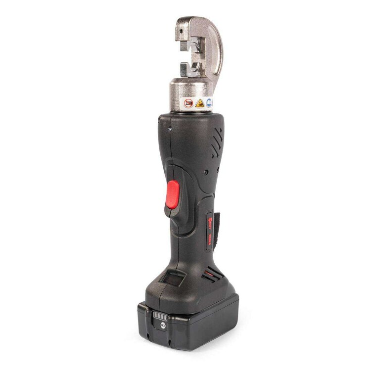

    Пресс гидравлический аккумуляторный для опрессовки наконечников до 70 мм²
    310 мм
    Китай
    КВТ
    Все товары КВТ
    73 429.34 ₽
    В комплекте:
    аккумуляторный пресс ПГРА-70.
    набор из 8 сменных шестигранных матриц.
    2 аккумуляторные батареи Li-Ion, 18 В/4Ач.
    зарядное устройство от сети 230 В.
    прочный пластиковый кейс.
    Диапазон сечений: кабельные наконечники 4–70 мм².
    Автоматический возврат штока по завершении операции.
    Механизм автоматического сброса давления (АСД).
    Кнопка ручного сброса давления.
    ЖК-дисплей с показателями:
    количество рабочих циклов.
    температура инструмента.
    процент заряда аккумулятора.
    Вращающаяся С-образная кованая голова.
    Гексагональная опрессовка.
    Фиксированные матрицы с опорной полусферой.
    Функция экономии энергии.
    Светодиод для подсветки рабочей зоны.
    Светодиод-индикатор заряда батареи.
    Максимальное усилие: 5 т.
    Время опрессовки: 6–8 сек.
    Время зарядки аккумулятора: 90 мин..
    Вес аккумуляторов: 0.58 кг.
    Вес комплекта/инструмента: 5.9/1.8 кг.
    Длина: 310 мм.
    Габариты кейса: 430х340х100 мм.
    Код производителя 91796
    Арт. F_KBT011473
    Серия Пресс гидравлический аккумуляторный для опрессовки наконечников до 70 мм²
    Длина 310 мм
    Масса 5.622
