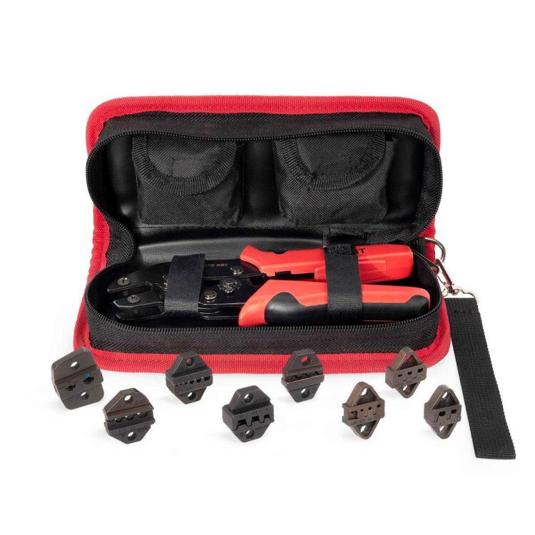

    Состав набора:
    пресс-клещи СТС.
    8 сменных матриц.
    Универсальный инструмент с максимальным количеством сменных матриц для опрессовки широкого ряда неизолированных разъемов и наконечников (автоклемм), втулочных наконечников, изолированных наконечников и разъемов, неизолированных трубчатых наконечников и гильз.
    Легкий, компактный и эргономичный инструмент.
    Угол наклона головы: 23°.
    Матрица МПКм-01 (SN-0725):
    опрессовка изолированных наконечников типа: НКИ, НКИ(н), ВНКИ, НВИ, НИК, НШКИ, НШПИ, ГСИ, ГСИ(н).
    сечения: 0.25–2.5 мм².
    двухпозиционная матрица.
    профиль обжима: овальный двухконтурный.
    Матрица МПКм-02 (SN-06WF):
    опрессовка втулочных наконечников типа: НШВИ, НШВ.
    сечения: 0.25 –6 мм².
    шестипозиционная матрица.
    профиль обжима: трапециевидный.
    Матрица МПКм-03 (SN-16WF):
    сечения: 6 –16 мм².
    трехпозиционная матрица.
    Матрица МПКм-04 (SN-02):
    опрессовка неизолированных медных наконечников и гильз типа: ТМЛ, ТМЛс, ТМ, ГМЛ, ГМЛ(о).
    сечения: 0.5-2.5 мм².
    профиль обжима: клиновидный.
    Матрица МПКм-05 (SN-0325):
    опрессовка неизолированных медных наконечников и гильз типа: ПМ, НШП, ГМЛ(о).
    сечения: 0.5–2.5 мм².
    Матрица МПКм-06 (AV-248):
    опрессовка наконечников (автоклемм) РП-М, РП-П, НК, ГС (2.8/4.8).
    сечения: 0.25-1.5 мм².
    профиль обжима: лепестковый двухконтурный.
    Матрица МПКм-07 (AV-63):
    опрессовка неизолированных наконечников (автоклемм) РП-М, РП-П, НК, ГС (6.3).
    сечения: 1.0-2.5 мм².
    Матрица МПКм-08 (SN-2549):
    опрессовка коннекторов: Dupont 2.54, SH 1.0, JST 1.25, ZH 1.5, PH 2.0, XH 2.54, SM 2.54, KF 2510, CH 3.96.
    сечения: 0.08-1.0 мм².
    четырехпозиционная матрица.
    Пресс-клещи СТС несовместимы с матрицами МПК (КВТ).
    Храповой механизм, обеспечивающий блокировку обратного хода до завершения полного цикла опрессовки.
    Устройство разблокировки храпового механизма.
    Регулятор прижимного усилия матриц.
    Двухкомпонентные эргономичные рукоятки с небольшим раскрытием.
    Обработка поверхности: воронение.
    Вес набора/инструмента: 760/380 г.
    Длина инструмента: 195 мм.
    Габаритные размеры сумки: 232х108х40 мм.
