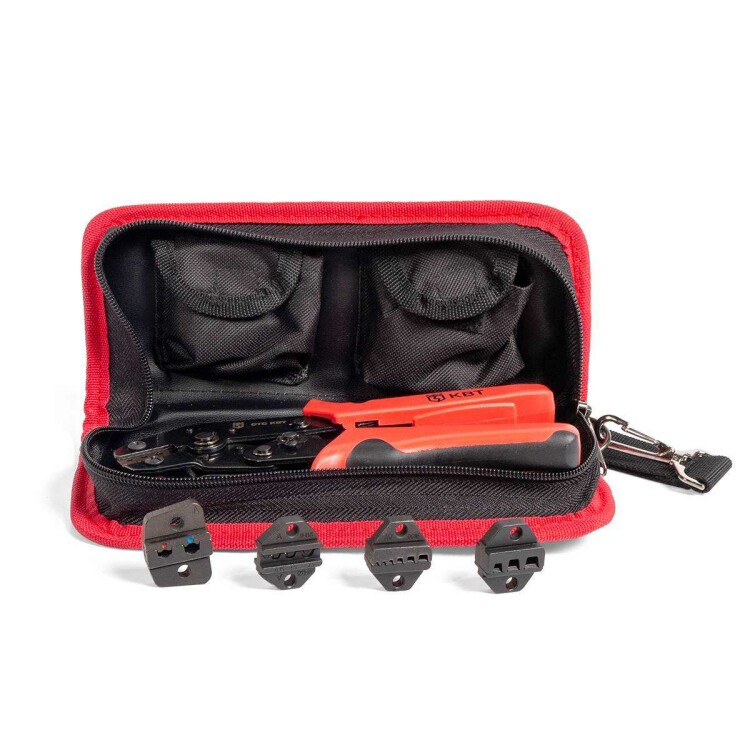

    Состав набора:пресс-клещи СТС.5 сменных матрицы..Универсальный инструмент с набором сменных матриц для опрессовки широкого ряда неизолированных разъемов и наконечников (автоклемм), втулочных наконечников, изолированных наконечников и разъемов, неизолированных трубчатых наконечников и гильз.Легкий, компактный и эргономичный инструмент.Угол наклона головы: 23.Матрица 248:опрессовка автоклемм типоразмера 2.8 и 4.8.сечения: 0.251.5 мм.трехпозиционная матрица.профиль обжима: лепестковый двухконтурный..Матрица 0.25  6 мм:опрессовка втулочных наконечников НШВИ и НШВ.сечения: 0.25 6 мм.шестипозиционная матрица.профиль обжима: трапециевидный..Матрица 6 16 мм:опрессовка втулочных наконечников НШВИ и НШВ.сечения: 6 16 мм.трехпозиционная матрица.профиль обжима: трапециевидный..Матрица 0725:опрессовка изолированных наконечников типа: НКИ, НКИ(н), ВНКИ, НВИ, НИК, НШКИ, НШПИ, ГСИ.сечения: 0.252.5 мм.двухпозиционная матрица.профиль обжима: овальный двухконтурный..
