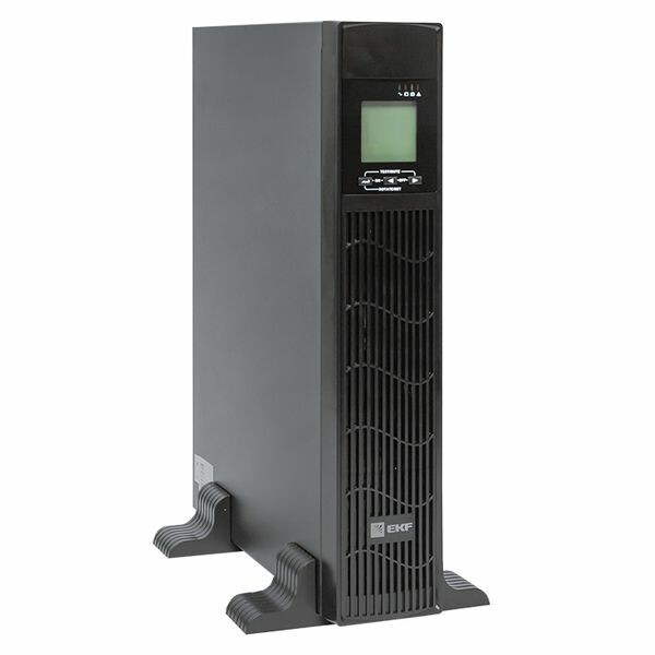

    Линейно-интерактивные ИБП с чистой синусоидой на выходе -  представлены двумя сериями Серия E-Power PSW600 и серия E-Power PSW-H.  ИБП  с чистой синусоидой имеют форму выходного сигнала не отличающуюся от той, что присутствует в городской электросети, поэтому такие устройства подходят для защиты оборудования любого типа и могут стать дешевой альтернативой источникам двойного преобразования. В конструкции данных ИБП также присутствует релейный стабилизатор напряжения, который корректирует пониженное или повышенное входное напряжение в заданных пределах. При отклонении входного напряжения за пределы диапазона регулировки источник переводит оборудование на питание от батарей через инвертор. Также устройства совместимы с генераторами любого типа. ИБП отлично подходят для электропитания котлов, насосов систем отопления, оборудования охранных и пожарных систем, телекоммуникационных систем, серверов.
