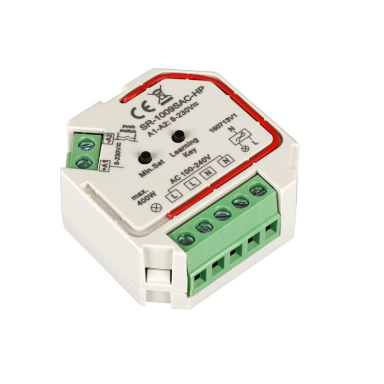

    Диммер для диммируемых токовых драйверов для светильников и гибкого неона на 220V, а также для ламп накаливания и галогенных на 220 В. Коммутируемая мощность макс. 400 Вт (1 канал 1,66А), 100Вт для светодиодных источников. Выход - триак (симистор). Управление с помощью диммерных пультов серии SR-2819x, SR-2833x или настенного выключателя без фиксациии. Установка под настенный выключатель. Размер 44x45x20 мм. Питание 100-240VAC.
