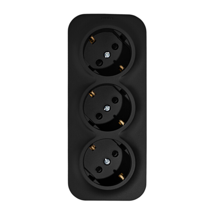

    Legrand/Daccord Legrand Quteo IP20 Чёрный матовый Розеточный блок тройной с заземлением с предварительным подключением со шторками 16А 250В винтовые зажимы накладной монтаж(782473)
    Legrand Quteo IP20 Чёрный матовый Розеточный блок тройной с заземлением с предварительным подключением со шторками 16А 250В винтовые зажимы накладной монтаж (782473) фото в интернет-магазине Форум Электро в Москве
    782473
    F_LGR034699
    Открытой установки
    Quteo
    Legrand/Daccord
    Все товары Legrand/Daccord
    1 174.04 ₽
    Розетка трёхместная с заземлением с защитными шторками накладного (открытого) монтажа с предварительным подключением Legrand Quteo, цвет "Чёрный матовый", степень защиты IP20, номинальный ток 16A, напряжение ~250В, максимальная мощность 3680Вт, винтовые зажимы.
    Устанавливается в жилых и общественных помещениях.
    Применяется для электропитания в зданиях с проводкой с заземлением (с защитным проводником).
    Шторки осуществляют защитную функцию путём ограничения доступа к токоведущим контактам. Доступ открывается только при подключении вилки.
    Подходит как для скрытой, так и для открытой проводки.
    Идеальная совместимость с кабельными мини-каналами Metra.
    Особенности изделия:
    - Глубокий матовый чёрный цвет
    - Окрашено по технологии, используемой в автомобильной промышленности (стойкий к износу и повреждениям)
    - Не оставляет отпечатков пальцев и имеет приятную тактильность
    - Все розетки в блоке соединены между собой токоведущими шинами, что обеспечивает быстрый монтаж
    - Гнёзда розеток расположены под углом 45°: удобное подключение вилок различного типа
    - Контактная группа изготовлена из латуни CuZn37, имеет высокую степень упругости и сохраняет плотный контакт с вилкой, при длительной эксплуатации
    - Скоба заземления имеет особый профиль для большей прочности
    - Зажимы для присоединения проводников винтовые, с невыпадающими винтами, что исключает их потерю при монтаже
    - Все токоведущие части розетки имеют защиту от случайного прикосновения
    - Механизм изготовлен из высококачественного поликарбоната: не проводит электрический ток, не поддерживает горение
    - Простое выравнивание изделий при установке в ряд,благодаря специальной форме основания
    - Корпус ударопрочный из пластичного поликарбоната, стойкого к внешним воздействиям, экологичного и безопасного
    - Корпус крепится к механизму винтами
    - Перфорация на корпусе для безошибочного вырезания отверстий при монтаже открытой проводки
    - В основании преднарезаны 4 отверстия для подвода кабеля  при монтаже скрытой проводки
    Код производителя 782473
    Арт. F_LGR034699
    Серия Quteo
    Номин. ток 16 А
    Количество постов (мест) 3
    Защита от перенапряжения Нет
    С откидной крышкой Нет
    С полем для надписи Нет
    Цвет Черный
    Прозрачный Нет
    Запираемый (-ая) Нет
    С выталкивателем Нет
    Частота 50...60 Гц
    Ширина устройства 65 мм
    Высота устройства 155 мм
    Глубина устройства 39 мм
    Ударопрочность по стандарту EN 50102 IK04
    Цвет по RAL 9005
    Защитный контакт Да
    Защитный круглый контакт (штырь) заземления Нет
    Количество фаз 1
    С проходными функциями Да
    Количество активных контактов (круглых) 6
    Изолированный монтаж Нет
