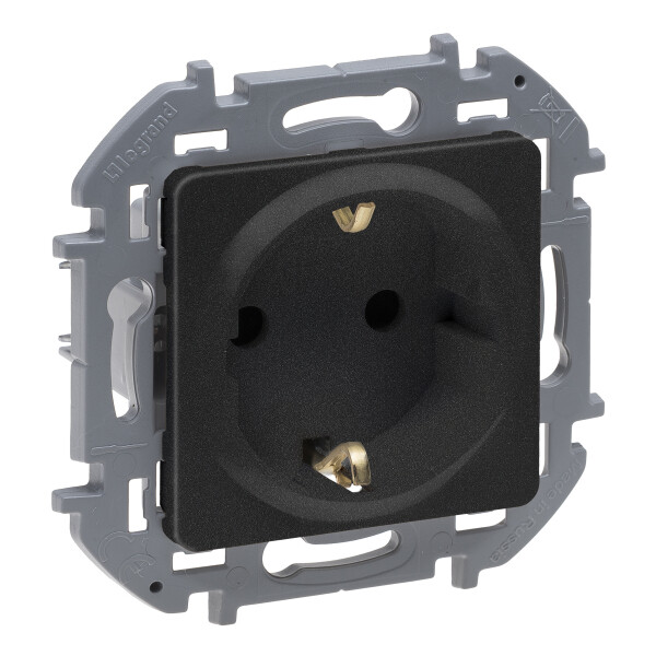

    Розетка с заземлением, с защитными шторками для скрытого монтажа Legrand/Daccord Inspiria, цвет "Антрацит", максимальный ток 16А, напряжение ~250В, максимальная мощность 3680Вт, винтовые зажимы.
    Применяется для присоединения однофазных электрических потребителей к сети переменного тока в зданиях с проводкой с заземлением (с защитным проводником).
    Особенности изделия:
    - Защитные шторки интегрированы в механизм, обеспечивают высокий уровень электробезопасности и не затрудняют подключение и извлечение вилки
    - Контактная группа изготовлена из высококачественной латуни CuZn37, имеет высокую степень упругости и сохраняет плотный контакт с вилкой при длительной эксплуатации
    - Скоба заземления имеет особый профиль для большей прочности
    - Зажимы для присоединения проводников винтовые П-образной формы для исключения бокового выдавливания провода
    - В зажимах установлены качественные винты с никель-цинковым напылением для надежного резьбового соединения даже при чрезмерных моментах затяжки
    - Все токоведущие части розетки имеют защиту от случайного прикосновения
    - Лицевая панель крепится на защелках. Изготовлена из прочного поликарбоната, стойкого к механическим воздействиям, выгоранию и загрязнениям
    - Материал механизма и суппорта - высококачественный поликарбонат: обладает высокой электробезопасностью, термостабильностью и не поддерживает горение
    - Простое выравнивание изделий при установке в ряд, благодаря специальной форме суппорта
