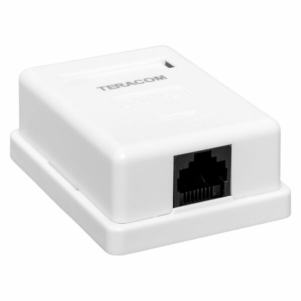

    В ассортименте TERACOM® для организации информационных розеток на рабочих местах и последующего подключения к сети активного оборудования конечных пользователей имеются информационные розетки и адаптеры, корпуса розеток под установку модулей Keystone, рамки и розеточные вставки форм-фактора Mosaic.
    Настенные розетки TERACOM выпускаются в неэкранированном исполнении и соответствуют категории 5E. Настенные информационные розетки TERACOM PRO соответствуют категории 6 и выпускаются в экранированном и неэкранированном исполнении. В конструкцию всех розеток входит печатная плата, на которой смонтированы контактные колодки IDC, что существенно повышает их качество и увеличивает срок эксплуатации.
    Все розетки TERACOM® рассчитаны на один или два порта RJ45 8P8C. IDC контакты изготавливаются из никелированной бронзы, контакты портов RJ45 из бронзы с нанесением золотого напыления для снижения контактного сопротивления и увеличения срока службы изделий. Корпус изготовлен из прочного ABS пластика белого цвета.
    Для простоты монтажа и быстроты присоединения кабелей IDC колодки снабжены цветовой схемой-инструкцией заделки проводников витой пары в соответствии с требованиями TIA 568. На лицевой поверхности изделий имеется маркировочная площадка для идентификаторов и нумерации розеток в общей схеме кабельной системы.
    Информационные розетки TERACOM® отличаются надежностью и удобством эксплуатации, соответствуют российским и международным стандартам, имеют яркую прочную упаковку, комплектуются монтажным комплектом, в состав которого входят стяжки для фиксации кабелей, липкая двухсторонняя площадка и комплект винтов для крепления на стену.
    Для подключения оконечного оборудования и ПК пользователей на рабочих местах к информационным розеткам и проходным адаптерам TERACOM и TERACOM PRO мы настоятельно рекомендуем применять патч-корды из ассортимента TERACOM® для лучшей совместимости и стабильности всей системы.
    Код производителя TRC-WBOX-1RJ45-5EUTP-WH
    Арт. F_EKF024334
    Серия TERACOM
    Модульное исполнение Нет
    Масса 0.037
