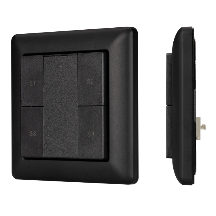

    Встраиваемая кнопочная черная пластиковая панель для работы по протоколу DALI. Может устанавливаться как в дополнение к диммирующей панели, так и автономно,для вызова ранее сохраненных сцен в 1 группе управления. Установка номера группы выполняется переключателями на корпусе. 4 кнопки, 4 сцены (вызов). Установка номера первой сцены выполняется переключателями на корпусе. Питание от шины DALI (4 мА).
    Код производителя 031065
    Арт. F_ARL007597
    Способ монтажа Встраиваемый
    Номин. ток 0.004 А
    Номин. напряжение 9.5 В
    Ширина устройства 71.2 мм
    Высота устройства 71.2 мм
    Глубина устройства 13.6 мм
    Диммирование 1-10 В Нет
    Диммирование DALI Да
    Масса 0.13205
