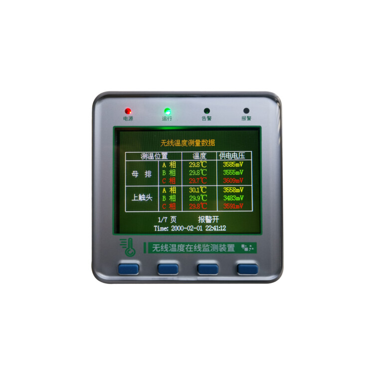

    Устройство серии TS-WTM-HB Это сервер сбора данных от беспроводных датчиков температуры с цветным дисплеем. Устройство серии TS-WTM-HB реализует отображение измеренных значений температуры в интуитивно понятной форме, а также позволяет контролировать состояние датчиков температуры и обеспечивает доступ к журналу событий и архиву уставок, также на дисплее можно редактировать сетевые адреса беспроводных датчиков. В журнале событий сохраняются значения самой высокой и низкой температуры за месяц, архив содержит показания за последние 12 месяцев. На дисплее существует возможность задания паролей, также паролем могут быть защищены настройки дисплея. Основные характеристики: Количество подключаемых датчиков: до 240 шт. Напряжение питания: 85–265 В пер. тока или 110–370 В пост. тока Потребляемая мощность: ≤5ВА Параметры сухих контактов: AC220В / 5A (1 НЗ/НО) Предупредительная сигнализация: верхний порог +60°С; нижний порог -10°С Аварийная сигнализация: верхний порог +90°С; нижний порог -20°С Предупреждение о снижении напряжения питания датчиков: 0,27 В Частота сигнала: 433MГц Максимальное расстояние: до 300 м (на открытой местности) Дисплей: цветной Язык интерфейса: английский, китайский Интерфейс связи: RS485 Протокол связи: Modbus RTU Рабочая температура: от -10℃ до +70℃ Относительная влажность ≤90%RH, недопустимо выпадение конденсата Высота над уровнем моря: ≤2500 м Степень защиты: IP20 Монтаж: в вырез двери или передней панели Размер выреза: 86х86 мм Габаритные размеры: 96*96*73,6 мм
