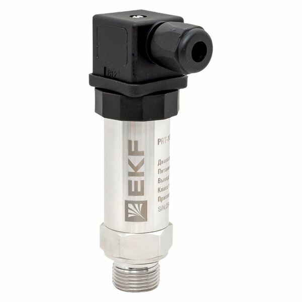

    (PRT-101-0.4-0.5-M20)EKF Преобразователь давления PRT-101 0-0,4 MПа M20х1,5 0,5%
    EKF Преобразователь давления PRT-101 0-0,4 MПа M20х1,5 0,5% (=this.property.MANUFACTURERCODE}) фото в интернет-магазине Форум Электро в Москве
    PRT-101-0.4-0.5-M20
    F_EKF023797
    Напряжение питания
    24 В
    Китай
    10 614 ₽
    Преобразователи давления PRT-100 (далее – преобразователи, датчики, устройства) представляют собой общепромышленные преобразователи избыточного давления с керамической измерительной мембраной. Преобразователи PRT-100 предназначены для систем управления, к которым не предъявляются требования по высокой точности измерений. Керамический сенсор позволяет использовать датчик для измерения давления агрессивных сред. Устройства применяются на объектах жилищно-коммунального хозяйства, в системах ГВС/ХВС, в насосных станциях и компрессорных установках, а также на вспомогательных процессах систем управления и автоматизации. Измеряемые среды: вода, жидкости, пар, газы. Преобразователи давления PRT-101 представляют собой общепромышленные преобразователи избыточного давления с мембраной из нержавеющей стали и кремниевым сенсором. Преобразователи PRT-101 предназначены для насосных станций водоканалов, систем водоподготовки и водоснабжения, промышленных компрессорных, автоматики котлов и котельных, маслостанций и других вспомогательных и основных производств, где требуется точность и стабильность характеристик.
    Код производителя PRT-101-0.4-0.5-M20
    Арт. F_EKF023797
    Серия EKF
    Напряжение питания 24 В
    Масса 0.234
