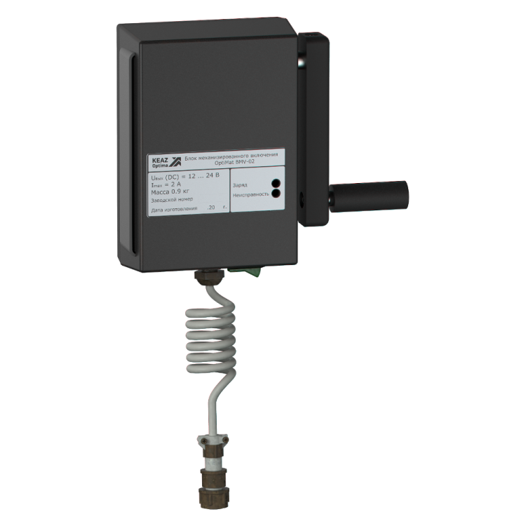

    Блок механизированного включения Optimat BMV предназначен для выполнения автономного включения (отключения) ВВ при отсутствии напряжения ОП с предварительным зарядом батарей конденсаторов БУ.
    С помощью БМВ можно зарядить батареи конденсаторов БУ, используя элементы питания или генератор.
    Генератор является составной частью конструктивных исполнений OptiMat BMV-01 и OptiMat BMV-02.
    В зависимости от конструктивного исполнения БМВ используются различные типы элементов питания
    Для конструктивного исполнения OptiMat BMV-01 элементы питания (батареи) входят в комплект поставки
    Для конструктивного исполнения OptiMat BMV-02 элементы питания (аккумуляторы) являются составной частью изделия. Предусмотрена возможность заряда аккумуляторов OptiMat BMV-02 от автомобильной бортовой сети 12 В (см. п. 3.8.3) с помощью шнура питания автомобильного СВ-903 (далее – шнур питания) из комплекта поставки (таблица 2).
