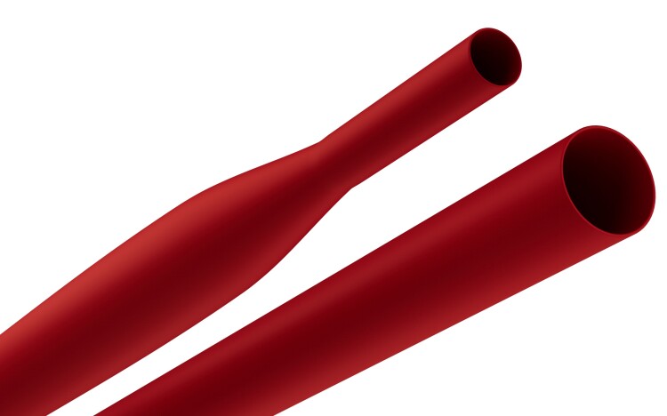

    Общепромышленные термоусадочные трубки ТТУ нг-LS в отрезках по 1 метру представляют собой универсальное решение для изоляции, маркировки и бандажирования, изготавливаются методом экструзии из специального состава полиолефина с добавлением антипиренов. Коэффициент термоусадки 2:1 обеспечивает надежную фиксацию и защиту, а широкая цветовая гамма и разнообразие диаметров позволяют подобрать оптимальный вариант для различных задач.
    Подходят для всех возможных областей применения, т.к. трубки длиной 1 метр удобно транспортировать, хранить и использовать на месте монтажа.
    Области применения:
    - восстановление повреждений изоляции и оболочек кабелей и проводов;
    - герметизация поверхностей и электрических соединений кабелей и проводов;
    - бандажирование и маркировка проводов;
    - создание антикоррозийных защитных и декоративных покрытий.
    Рекомендуется применять инструмент для монтажа - строительные фены, пропановые или бутановые горелки.
    Параметры изделия:
    - Материал: полиолефин, не поддерживает горение
    - Рабочее напряжение Ue: 690 B
    - Температура усадки: +80° / +110 С °
    - Температура эксплуатации: -55° / +115 °C
    - Относительное удлинение при разрыве: min 300 %
    - Прочность на растяжение: не менее 15 Мпа
    - Электрическая прочность: не менее 15 кВ/мм
    - Удельное объемное электрическое сопротивление: 1014 Ом×см
    - Не содержит галогенов «HF - halogen free»
    Код производителя Б0067594
    Арт. F_ERA010183
    Материал Полиолефин (PEX)
    Длина 1 м
    Цвет Красный
    Рабочая температура 80...110 °C
    Масса 0.00827
