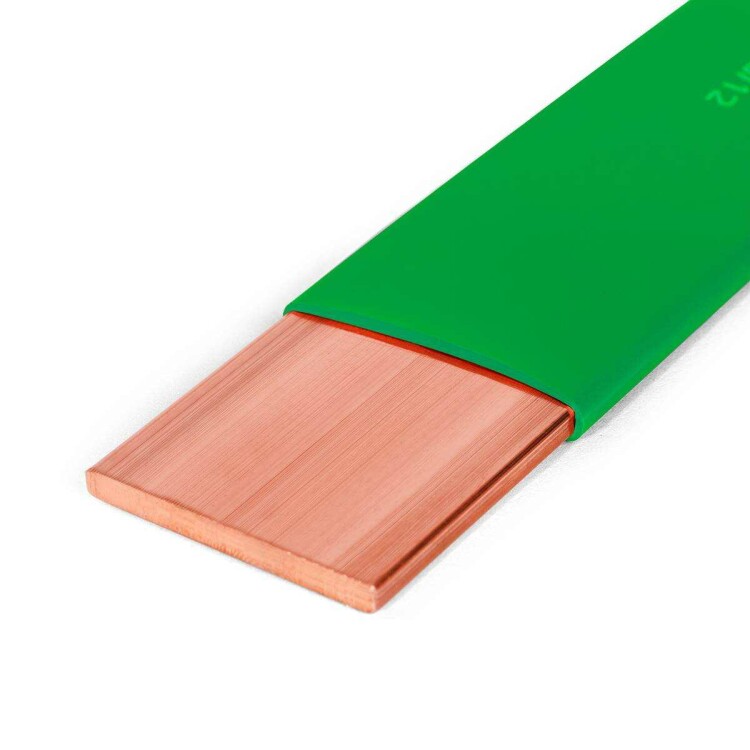

    Термоусадочные трубки для изоляции шин напряжением до 10 кВ ТТШ-10
    Полиолефин (PEX)
    10 м
    КВТ
    Все товары КВТ
    1 334.97 ₽
    Под заказ 0 м
    Предназначены для изоляции медных и алюминиевых шин на электротехнических подстанциях и в шкафах распределительных устройств. Могут быть использованы при наружной установке.Коэффициент усадки: 2.5:1.Рабочее напряжение: 10 кВ.Материал: полиолефин, не содержит галогенов HF.Аналоги: BPTM (Raychem); BBI (3M).Устойчивы к явлению трекинга и ультрафиолетовому излучению.Высокая электрическая прочность.Цвет: красный, зеленый, желтый.Использование трубок ТТШ позволяет сократить расстояние между фазными шинами и значительно уменьшить габариты проектного устройства.Защищают электротехнические шины от химической коррозии.Обеспечивают защиту оборудования от короткого замыкания в случае попадания в электрощитовое устройство животных и птиц.Инструмент для монтажа: высокотемпературный фен ТТ-1800 или горелка ПГ.Если для монтажа на данную шину подходят два размера трубки, выбирайте больший из них
