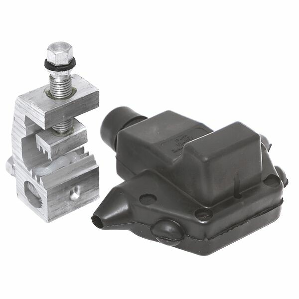

    Зажим типа p-72 предназначен для электрического соединения изолированного провода со стороны магистрали и неизолированного провода со стороны ответвления. Имеют раздельную затяжку болтов на магистральной и ответвительной линии. При подключении ответвительных проводов необходимо зачистить концы от изоляции. Контакт с изолированным проводом магистрали обеспечивается прокалыванием изоляции, с зачищенным проводом – прижимной пластиной. При достижении момента, необходимого для создания надежного электрического контакта, происходит срыв головки болта магистральной линии. Два отдельных болта на ответвительной стороне позволяют подключать сразу два потребителя от одного зажима и производить многократное переподключение, не снимая зажим с магистрали. Поставляется в комплекте с защитным кожухом. На прокалывающие и прижимные элементы нанесена контактная смазка. Зажим и кожух устойчивы к ультрафиолетовому и солнечному излучению, высоким и низким температурам, коррозии и агрессивным атмосферным воздействиям.
